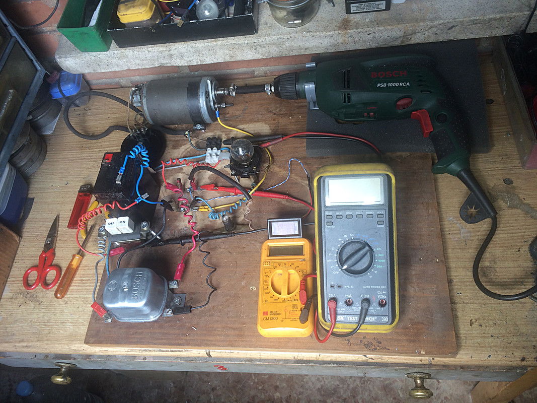

Pour tester ma dynamo sur un banc de travail j'ai fait ça:

Une manière rapide c'est la faire tourner comme un moteur.
Avant tu dois connaitre si la masse c'est au positif ou au négatif et si le régulateur excite a la dynamo par positif ou le négatif directement ou moyennant une dérivation résistive a la masse dans l’intérieur du régulateur.
En principe si le fil interne qui est connecté au borne F c'est un bout du fil de la bobine de champ et l'autre fil se branche au balai du rotor qui se branche a la masse, le borne D de courant de charge du rotor c'est négatif pareil que le borne du champ F (F et D négatif), et la carcasse de la dynamo se branche a une masse positive.
En ce cas tu ne dois que faire une connexion temporelle entre D et F, qui tu devras brancher au pole négatif d'une batterie de 6V. Apres tu branches au pole positif de la batterie un câble et de l'autre bout toucher la carcasse.
La dynamo devra tourne comme un moteur.
Si après tu débranches la batterie et tu fais tourner avec le main la dynamo dans le sens de la fléché et sur le câble du point temporel entre D et F tu mets un câble au un borne d'une ampoule de 2 W et de l'autre borne de l’ampoule tu branches un câble directe a la carcasse de la dynamo (comme tu regardes la résistance de l'ampoule remplace a la résistance de la batterie de l’antérieur test de faire tourner la dynamo comme un moteur), tu pourras allumer la petite ampoule un peu et pendent un petit moment très, très court et seulement si tu fais un tour rapide de poignet avec le main. Si l'ampoule c'est de 18W tu devras tourner la dynamo avec l'aide d'une perceuse pour arriver a voir son fil incandescent.
Moi personnellement je n'aime pas faire un test de voltage ou de charge maximale exigent sans le support d'un régulateur et le filtrage d'une batterie, surtout sur une dynamo Lucas.
PS: attends avant que le reste des copains du forum soient d'accord avec ce que je viens d'expliquer, parce que j'ai dit tout rapidement et avec l’électricité il faut méditer bien ce qu'on va faire avant de l'en faire. En tout cas je te passe un archive PDF en anglais qui explique tout clairement, aussi comme c'est claire et bien expliqué dans les pages techniques du MAC le test, que tu peux consulter de nouveau pour vérifier que ce que je viens de t'expliquer c'est correct.
