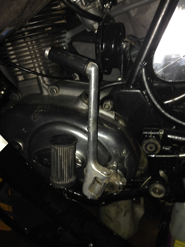

Je vais te proposer une idée simple pour voir si sur une T140 c'est possible monter la pédale du kick d'une Triumph T160.
J'ai une Ducati Road 350 qui toujours a été très difficile et pénible à démarrer.
Il y a 3 ans, épuisé et irrité par le petit drame qui était pour moi son démarrage, j'ai acheté une pédale de kick de Morini GT 350 qui a le même diamètre et le même numéro de rayures que l'axe du kick Ducati.
Cette pédale est plus long et pour être articulée s’écarte plus du cadre que la pédale du kick original de Ducati, et a partir de ce moment le démarrage est souple et beaucoup plus facile.
L'autre solution qui ne te suppose pas l'update personnelle de te faire installer une nouvelle prothèse de genou ne passe que par installer un démarreur électrique sur ta T140. Un roller start est très difficile et compliqué d'emporter sur une moto!
