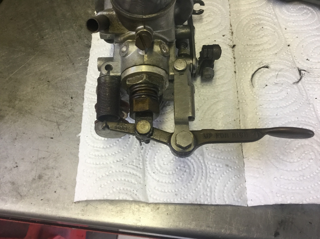

J’ai attaqué pour la mise en route. J’ai trouvé de l’allumage. (Le faisceau est moyen. Mort même}
J’ai déposé le carbu pour nettoyage. C’est quoi ce truc. Un enrichissement? Un starter?
J’ai pas reçu encore les docs techniques
Re: Ariel 1000
Publié : 08 févr. 2023, 14:09
Sur le levier est marqué: "up for rich". J'en conclus que c'est le starter...
( ou alors c'est: "lève toi et va bosser si tu veux des thunes")

Oui, levier de starter sur carburateur SU
Repère 31 sur le dessin et part list (Choke lever)
https://draganfly.co.uk/product-categor ... buretters/

Il semble en bon état. Pas de dépôt ni de corrosion interne. Ça devrait le faire.
