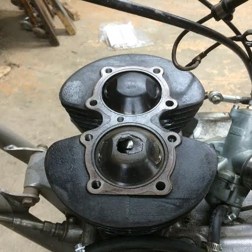

Eh oui, déjà qu'il n'y a pas bézef de jeu aux soupapes sur ces moteurs, tu peux te retrouver avec des soupapes "en prise"...
En cas de perte de compression, il faut commencer par là. Bon, si les pistons sont percés, on saute l'étape des jeux aux soupapes... :lol: :lol: :arrow: :arrow:

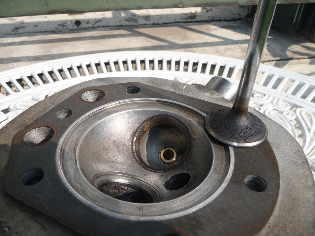

une segmentation ou des cylindres ne s'usent pas vu le faible kilométrage effectué. Par contre, oui, léger gommage des segments, c'est possible, mais surtout, une soupape plus étanche. En général, la récession des soupapes survient à chaud (dilatation du siège), mais un contrôle du jeu ne mange pas de pain et permet de s'en assurer.
Et refaire un contrôle à chaud, en s'assurant qu'au PMH compression, les tiges tournent encore sous les doigts, même si il n'y a plus assez de jeu pour glisser une cale.
Dans le cas de ton utilisation peu intense et de l'arrêt prolongé, je pense plutôt à un excès de calamine sur les portées de soupapes, une pétouille carbonnée empêchant une étanchéité parfaite ou tout bêtement un peu de corrosion sur le siège d'une soupape restée ouverte.
Comme les copains, je dirais "démarre et va rouler", au moins sur 30 bornes, en tirant un peu dessus à chaud, ça lui fera du bien.
Au pire, il peut y avoir un segment cassé, mais là encore, sans tout ouvrir, faut rouler pour confirmer cette hypothèse. Si ça fume bleu en permanence sur un pot (dans le cas où il n'y a pas de tube de transfert), ce soupçon se confirmera.
Si ce sont les guides qui sont trop usés, ça fume surtout en coupant les gaz.
L'an passé, j'ai déculassé une BMW qui n'avait pas tourné depuis quelques années... voilà ce que j'ai trouvé pour le cylindre qui ne comprimait qu'à 6,4 b :
