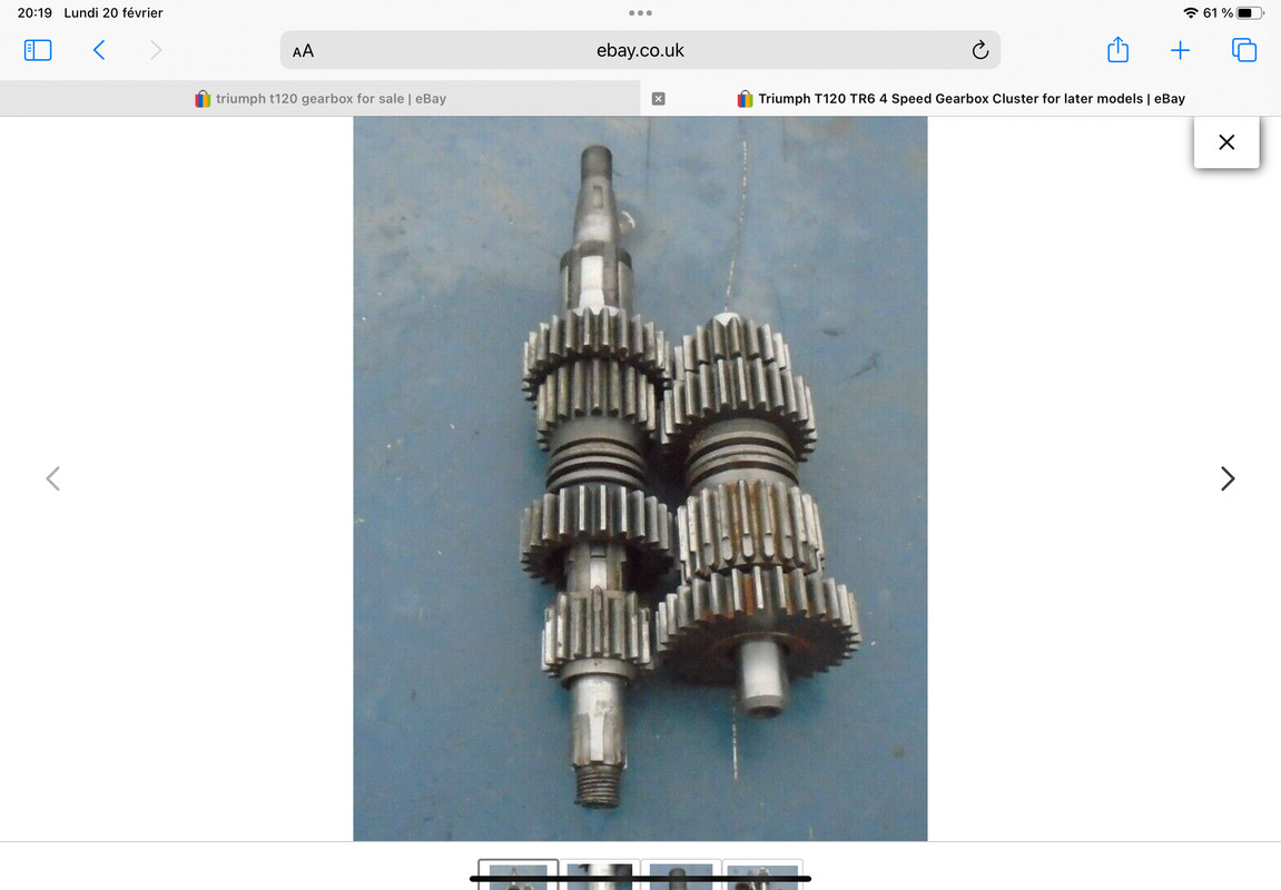

Elmo, au lieu de te faire ch.... au remontage avec les lames ressort mieux vaut essayer de fixer le doit d'indexage
Re: les vitesses ne passent plus!!!
Publié : 20 févr. 2023, 20:11
par FRANCK
Tiens c’est marrant je ne connaissais pas cette boîte 4 conçue comme les boites 5 on en apprend tous les jours
Publié : 20 févr. 2023, 20:22
par FRANCK
Je ne connaissais que ce type de boîte 4
