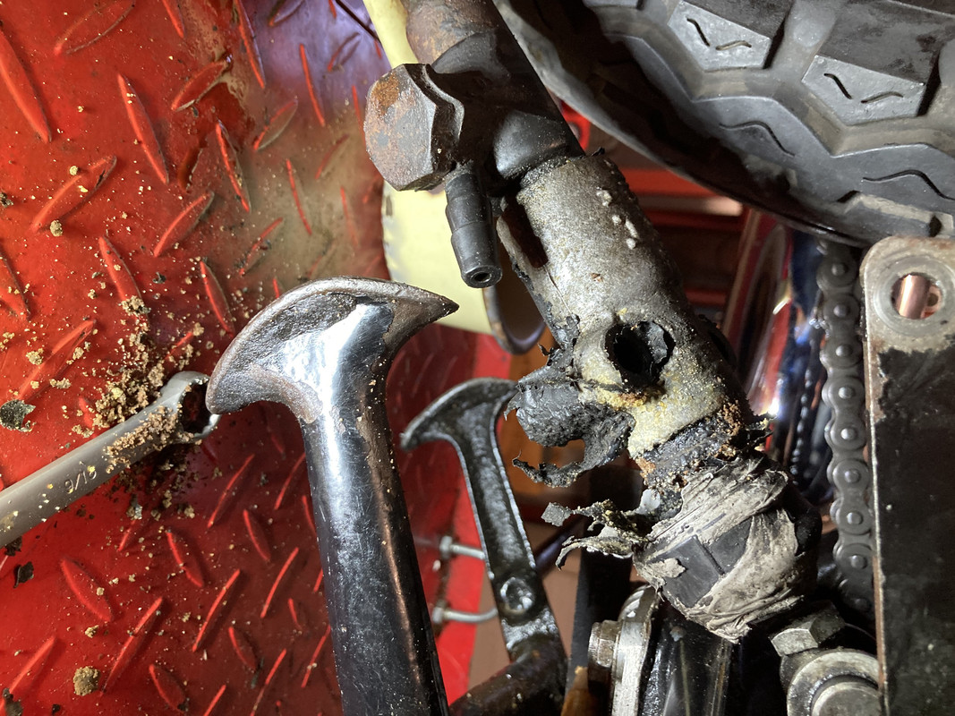

Oui j'ai vu cette vidéo. Avec l'arrière bien démonté c'est plus clair. Les 2 vis de maintiens du MC dont l'une est inversée et l'axe de la pédale.

C'est irréel ce montage... :shock:
Je n'arrive pas à comprendre comment ils ont réussi à mettre en place la vis à l'usine???
La vis est bloquée par le support de repose pied AR? C'est bien ça?

Si je comprend bien, il faut retirer la platine support du MC pour retirer cette vis...
Re: Frein arrière T140
Publié : 15 mars 2023, 13:38
Là ou en est Chris, il faudrait tout tomber, la pédale.... y compris le support en tôle..... c'est dingue! surtout que sur le schéma les vis semblent passées par l'intérieur.
Erreur de montage dans le passé (usine ou plus tard) ?
Chris et si tu retirais l'écrou 22???? Ça ne permettrait pas de dégager l'axe du MC du levier du frein?
Moi je scierais la vis et je remettrais les 2 vis par l'intérieur. Mais bon, je ne suis pas devant avec les clés en main.

Le schéma est la théorie (probablement dessiné avant le montage ?) En pratique une des deux vis avec l'écrou 30 (celle du haut) est inversée et a une tête un peu plus fine car elle est à fleur du cadre (support de silencieux) car l'écrou normal ne passe pas. En fait oui on met cette vis avant de poser la platine. C'est ce que j'avais fait en remontant la moto.
Donc pour sortir le maitre cylindre on peut enlever la vis du bas mais pas celle du haut ( Sauf en démontant la platine et tout le coté :x )
Il faut le sortir sur le coté avec la vis en place après avoir oté l'écrou. Et pour répondre à Elmo j'ai bien enlevé l'écrou 22 mais ca ne suffit pas pour dégager le maitre Cylindre. Soit j'enlève la pate 18 et le ressort 21 bien planqué dessous, soit je coupe cette fameuse vis et j'en remonte une comme sur le schéma mais avec un écrou fin.
