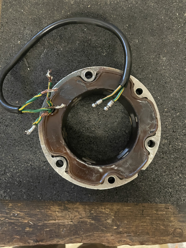

Apres démontage complet, il s'avère que ce stator avait déjà été bricolé (le mot est faible) et vu son état général , je vais en commander un neuf !
Merci de vos nombreuses réponses !

De quoi tu parles, est ce que tu as vu que le stator a frôle contre le rotor ou qu'il en est fissuré ou crémé?

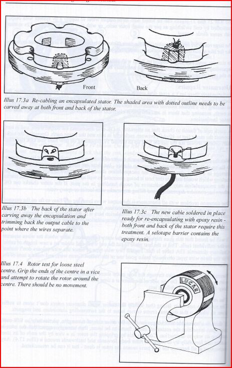

Il y en a assez de câble pour faire la connexion avec deux connecteurs rapides de guillotine ou deux connecteurs de raccordements IDC UY2 - CE-1049, ou si tu veux avec cosses rondes type japonnais, aussi comme pour assainir la vielle gaine isolant original en l’échangeant par tuyaux thermorétractables.
Quel dommage de stator qui finira dans la poubelle!
On dirait que le cabre s'est brise par les soudures de l'ancien bricolage..., en tout cas un mauvais bricolage certainement, ...mais bon, le startor c'est a toi.

Merci pour tes conseils PACHI !
Le stator sera réparé et aura une autre vie mais ...
Sur cette moto je préfère jouer la sécurité !

Avec cette méthode j'en ai réparé un que je garde en secours,mais j'y suis pas arrivé avec celui d'origine par contre les 2 fils n'ayant pas le même cheminement.

Je pense que chose courrante et encore plus avec les refabrications les deux fils se sont pacse ,pour cela il faut être trés méticuleux avec ce type de réparation ,on peut aussi changer le câble complétement en enlevant la résine de l'autre coté de l'entrée du câble et ensuite combler avec de l'araldite ou similaire mais c'est un truc pour essayer et s'occuper les soirées d'hiver .Vu le tarif d'un stator parfois faut pas mégoter
