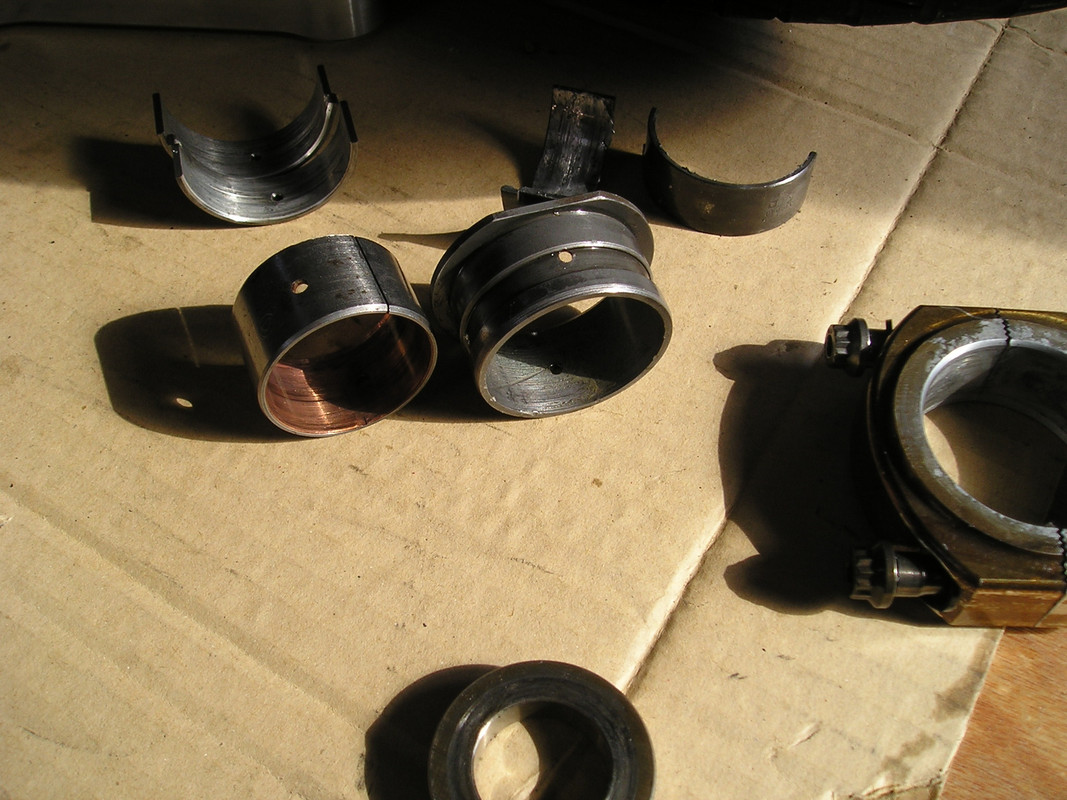

la tournation de la bague est arrivée quand on était en route pour la concentration des pieds nickelés en Savoie j,ai eu un gros glang glang ,nous étions plusieurs j'ai laissé ma moto chez un habitant Francis a pris mes bagages sur sa Commando déja bien chargée ,j'ai pris la place d'Annie sur la Daytona et elle en passagére ,mon épouse est allé avec je ne m'en rappelle pas :oops: ,nous sommes allés au rassemblement qui était d'une grande qualité .Cela fait partie des souvenirs
la bague SRM

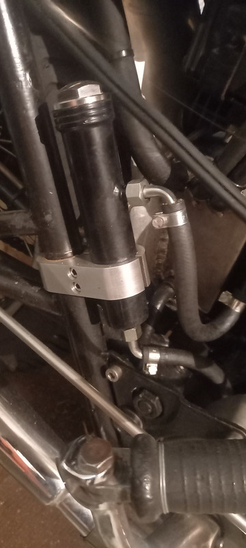

Sur BSA et Triumph on peut monter (sur le retour) un filtre de Trident.
https://www.tricor-andy.com/product/oil ... il-models/
Je l'ai monté comme ça " (sur ma T140, mais c'est possible sur toutes les Triumph du moment qu'il y a un tube de cadre quelque part)

Quand on voit la finesse des particules sur les photos des collègues, si on veut éviter de démonter pour nettoyer l'épurateur, c'est ça qu'il faut arrêter.... alors les tamis :roll: . Je crois qu'il FAUT un vrai filtre ou accepter de nettoyer l'épurateur toutes les 50 ou 60000 Kms (ce qu'il va falloir que je fasse aussi bientôt car le filtre , je viens de l'installer et comme je ne sais pas exactement combien j'ai fait de bornes avant ça....)
Il existe , chez Tricor Andy , le même filtre que le mien mais avec des fixations sur celles du garde boue arrière et c'est beaucoup plus discret.
J'aurais bien monté celui là mais je ne pouvais pas . Pas la place. Peut être que l'A7 ne l'accepte pas????
https://www.tricor-andy.com/product/oil ... eturn-oil/
Malheureusement ils sont en rupture de stock. Mais ils en auront peut être dans un moment.

Désolé les gars, j'ai pris des vacances...
J'ai vraiment eu du pot, les manetons n'ont rien. J'ai acheté cette T120, kilomètrage inconnu, bécane maltraité 😕, mais c'est sûr, au remontage, je met un filtre à cartouche type Norton, le Tricor est indisponible et le Morgo cher, dommage car il est très petit et discret.
