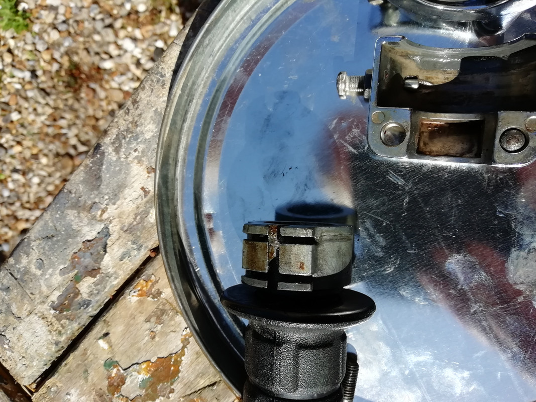

gigi a écrit : ↑23 août 2023, 07:51 Sinon, la vis étêtée se termine normalement coté intérieur par un pointeau qui vient se nicher amoureusement dans une lame de laiton destinée à freiner la langoureuse rotation de la poignée
Admettons, il n'en reste pas moins qu'il faut un tournevis pour la tourner, alors que sur la merveilleuse moto, fabriquée à Birmingham en 1958 qui me sert de destrier, la même fonction est assurée par une vis "moletée", ce qui permet de la serrer à la main, même équipées de moufles.

Elmo, je connais la poignée Amal sans butoir et la Doherty avec butoir. Celle de la photo c’est la type Doherty avec butoir, mais tu as raison, il y a quelque chose rare, le vis c’est de la cote contraire?
J’ai modifié les Amal anglais et les Doherty anglais avec le truc des vieux Amal espagnols dont vis pour régler le frein (qui a décrit gigi), en fois d’une contre écrou montent un petit ressort extérieur et dont vis finit en deux ailles, semblables à un écrou de papillon pour pouvoir modifier la résistance du frein avec le gant sans avoir besoin d’un tournevis.

elmo a écrit : ↑23 août 2023, 09:05 De plus en plus sceptique.
Si comme vous dites la vis avec le contre écrou sert de butée à la rotation de la poignée pour éviter de tirer sur le câble en mode "full throttle", alors elle me semble très mal positionnée et orientée cette vis, vu le sens de rotation de la poignée. Je la verrais plus côté conducteur que du côté avant de la moto....
J'exige un schéma ou , mieux , des photos
Voilà, cher ami sceptique. J'ai ouvert une poignée à double sorties que j'ai en stock. La petite lame en laiton dont parle Gigi est bien présente. Je pense que la vis sert à freiner la rotation de la poignée, mais se règle une fois pour toutes.

Non j'ai toujours ce qu'il faut.... Bon, j'ai tort malgré mes savantes déductions Sherlockiennes. Caramba encore raté.
Continuons dans l'étude de la dinguerie du cerveau malade qui a conçu cette poignée :
A quoi peut bien servir un frein de la poignée de gaz, si il est définitivement réglé. Moi je préfère une poignée très libre, y en a qui préfèrent une poignée dure à tourner et qui revient mal????
Si au moins la vis était moletée, on pourrait s'en servir pour obtenir un ralenti fort.... Comme les géniaux ingénieurs de chez BSA l'avaient décidé, dans leur graaaaande sagesse. Mais non.... c'est quoi la marque de ce truc déjà?

Le réglage est peut-être faite pour que la poignée ne revienne pas toute seule, mais c'est juste une supposition.
Re: A quoi sert la petite vis ?
Publié : 23 août 2023, 13:53
En fait j'ai tort aussi pour la vis arrêtoir , elle est du bon côté. J'ai cru initialement que la photo était prise de l'avant de la moto et non pas du côté conducteur.

Et la poignée est connue sous le nom de "Doherty" , qui est (était ?) le grand fournisseur de leviers, poignées de gaz, manettes et gnoutchoucs ...
Publié : 23 août 2023, 20:34
Elmo, les poignées Amal et Doherty anglais sont maladroits, le frein c’est un élément très intéressant quand c’est facile de régler avec la main habillé avec le gant quand on est en route sur la moto pour relaxer le poignet dans un long voyage.
Moi qui je suis été opéré de canal carpien je souffre beaucoup si je n’arrive pas à régler la force du frein sur le tuyau intérieur du poignée et je dois me battre contre la force du ressort du boisseau qui tire du câble avec beaucoup de force pour faire retourner à la poignée à sa position de repos. Quand je règle le frein je ne dois que faire un petit effort pour accélérer et simplement appuyer la main sur le grip du poignée pour maintenir l’ouverture du boisseau sans forcer mon poignet.

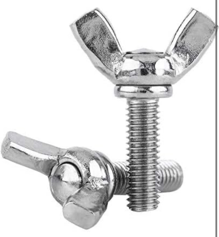

Ça sert à faire les réglages de carburation, rien de plus...
Normalement, elle a une tête molettée pour être manipulable à la main.
Publié : 25 août 2023, 19:41
par tritonwild
Toutafé...
j'en ai une moletée (ouille ça fait mal) ! avec un petit ressort, là !
ça me permet de tenir un ralenti élevé pour un reglage ou tourner sur 1 cylindre pour affiner les reglages, ou autre !
j'ai bon ? on parle bien de la même ?
ma mienne elle est plusss belle, c'est la tome à Zelie (une Polonaise qu'en mangeait au p'tit déj, le matin !)
