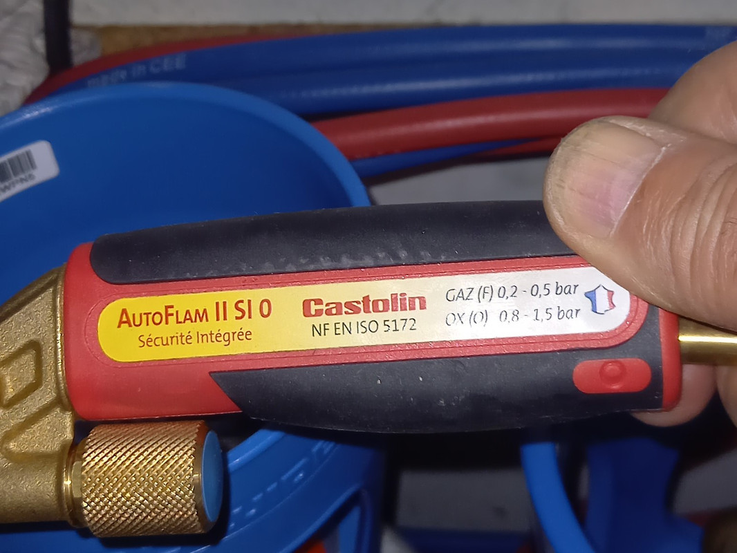

Bonjour a tous. j'utilise la soudure autogène depuis 1966 et la règle principale pour la sécurité de cet équipement c'est d'avoir les bouteilles debout ou sur un plan incliné
surélevant les bouteilles de 50cm du sol et le plus important jamais de graisse ou huile sur les parties liées a l'oxygène (risque d'explosion). Aussi des clapets anti-retours sur les tuyaux a proximité du chalumeau. Sinon c'est un outil formidable. Et a ma connaissance le groupe de bouteilles du demi-mètre cube ne demande pas de contrat avec air liquide. je n'en ai jamais eu. J'échange chez bricot dep car c' est juste a côté.
Re: Chalumeau oxy acétylénique
Publié : 30 août 2023, 09:53
Ok, merci. Je vais monter des clapets anti retour.
J'ai stocké l'ensemble près d'une Triumph, mauvaise idée donc, je ne pensais pas au danger de l'huile. On ne sait jamais, je vais changer ça.
Pour les contrats, j'ai pris des 1m cube et il n'a pas été question de contrat. Le gars de casto m'a confirmé ce que ET disait : échange d'une bouteille vide contre une pleine..... et basta.
Suite : En fait pas besoin d'anti retour ils sont intégrés au chalumeau :
