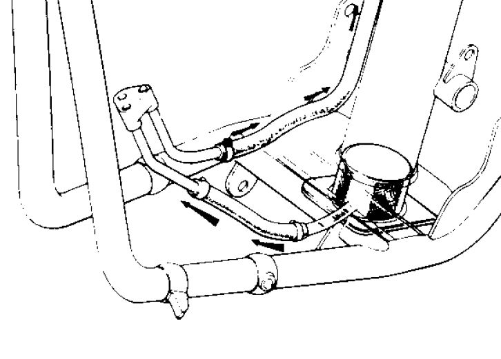

Les pompes étant les mêmes. Le montage doit être logiquement identique. Mais c’est anglais!!!!
Re: Repose moteur
Publié : 29 nov. 2023, 08:23
Je te mets le schéma de la T140.... à prendre avec des pincettes donc
Re: Repose moteur
Publié : 29 nov. 2023, 09:25
Re: Repose moteur
Publié : 29 nov. 2023, 13:10
par manx69
Pour être sûr il faudrait une photo d’une t120 sans couvercle de boite
Re: Repose moteur
Publié : 29 nov. 2023, 13:22
Ca me parait très clair là :
https://www.jrcengineering.com/technica ... -oil-hose/
L'alimentation est donc à l'avant et le retour à l'arrière.
Re: Repose moteur
Publié : 30 nov. 2023, 09:02
par chris31fr
De mémoire sur la T140 le retour est un peu plus fin. ( A vérifier)
