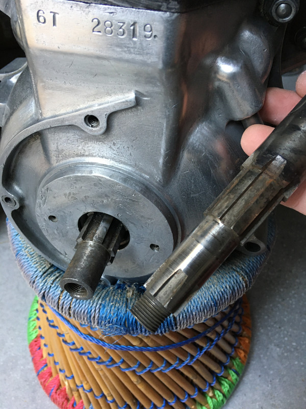

comme dis precedémment le bas moteur a était modifié pour recevoir un alternateur
ma question est quelles modifications ont étaient faite ?

Sur ce modèle tu devrais, je pense , avoir un vilebrequin avec amortisseur de couple, là, c'est un vilebrequin plus récent , qui a d'origine le montage de l'alternateur . donc il te faut un embrayage à amortisseur de couple ....Mais quel carter primaire as-tu ???
