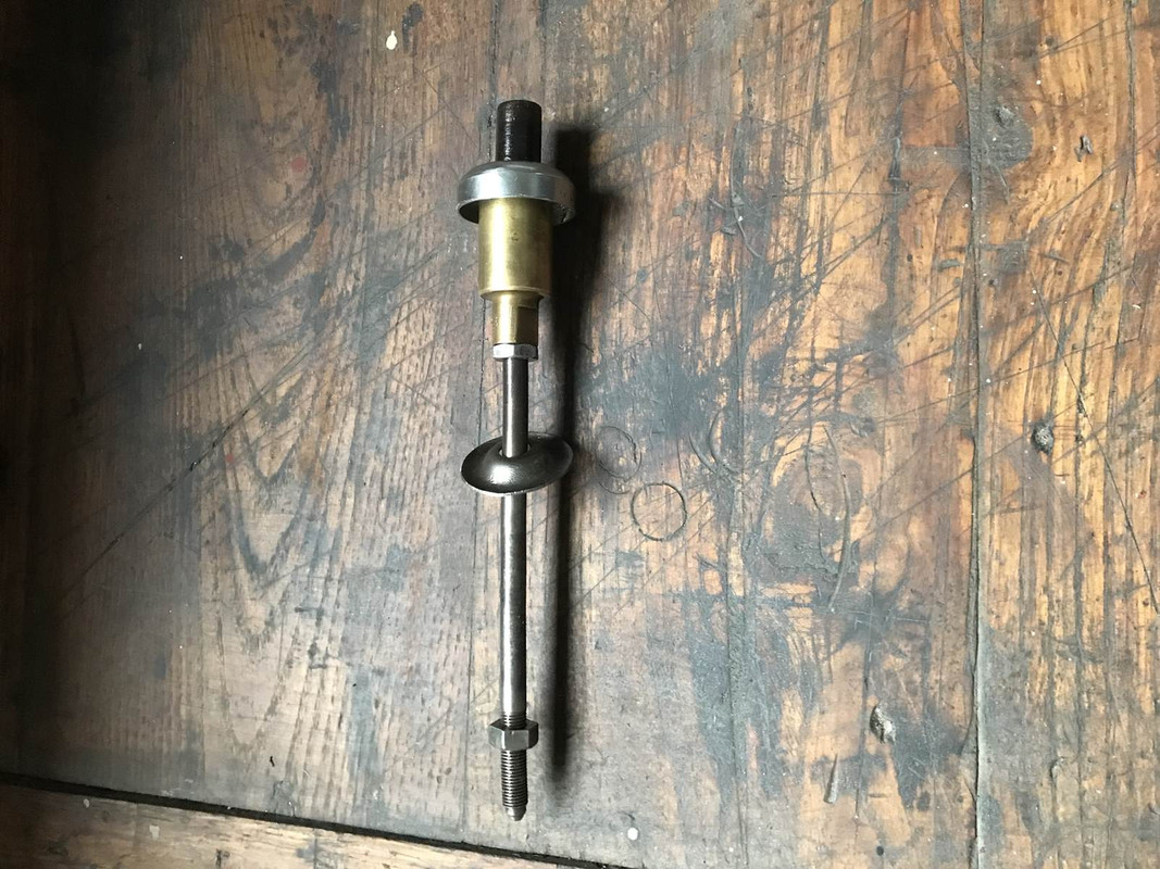

Au passage,une photo de la pompe manuelle fixée au réservoir et qui se branche direct sur la pompe à huile,sans doute pour améliorer la lubrification à certains moments.

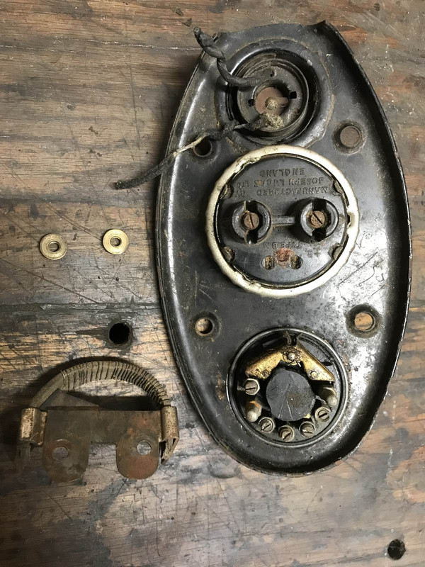

Merci Pachi pour toutes ces explications; dans ce cas je pense m'aider du shéma N°2,celui concernant les machines avec console sur le réservoir?

Si tu vas remplacer le disjoncteur inséré dans la dynamo et la résistance 1/2 de champ qu'il y a dans le commutateur multiple de la console centrale pour un regulateur MCR1 ou 2 (disjoncteur-regulateur), le schema 2 c'est le bon.
Si tu vas rester avec le disjoncteur et la résistance 1/2 de champ, le dernier schéma correspond a ta moto (sans feu de frein et la baladeuse).
PS: tu as pu vérifier si le commutateur multiple a une résistance visible, qui peut être une petite bobine ou une petite boite ou un fil en spires, en tous les cas qui se branche entre deux bornes du commutateur?
Re: Circuit électrique Triumph T 90
Publié : 07 déc. 2023, 19:31
par midaume
Non je ne vois rien qui ressemble à ça...si, peut être le bobinage sur le support en arc de cercle?
Publié : 07 déc. 2023, 19:52
A mon avis tu as trouve la résistance 1/2 de champ!
PS: ou était vise ou place l'arc de résistance? Sur ma moto de 1937 la résistance était dans la boite MCR a cote du disjoncteur. Malgré que j'ai lu plusieurs manuels qui parlent d'elle avec dessins schématiques, c'est la première fois que je regarde une résistance de champ de console.

Ok,remonte à mes messages d'hier,il y a la photo du montage...
Publié : 07 déc. 2023, 21:33
Oui, maintenant je la distingue entre tous les fils, hier la bobine m'est passe inaperçue. Comme je ta'i dit je ne l'avais jamais vu en réel ni en photo.
Et oui, semble-t-il qui se branche entre deux bornes du commutateur.
Merci beaucoup.
