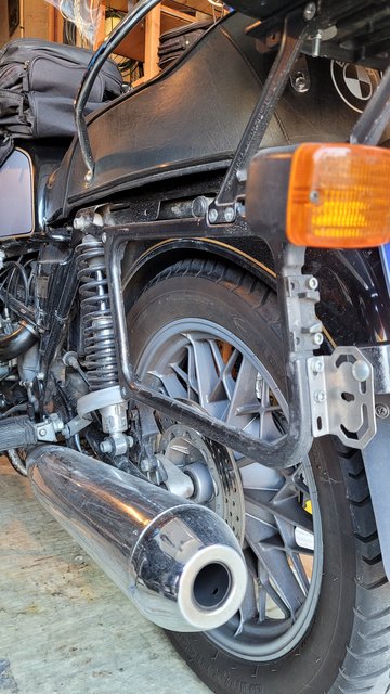

				C' est le même système de fixation que les Hepco-Baker, le support est identique.

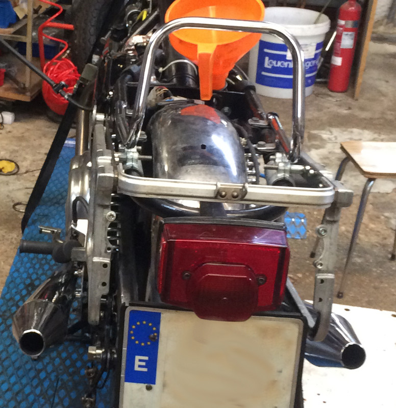

				J'ai trouve quelque photo de mon montage.

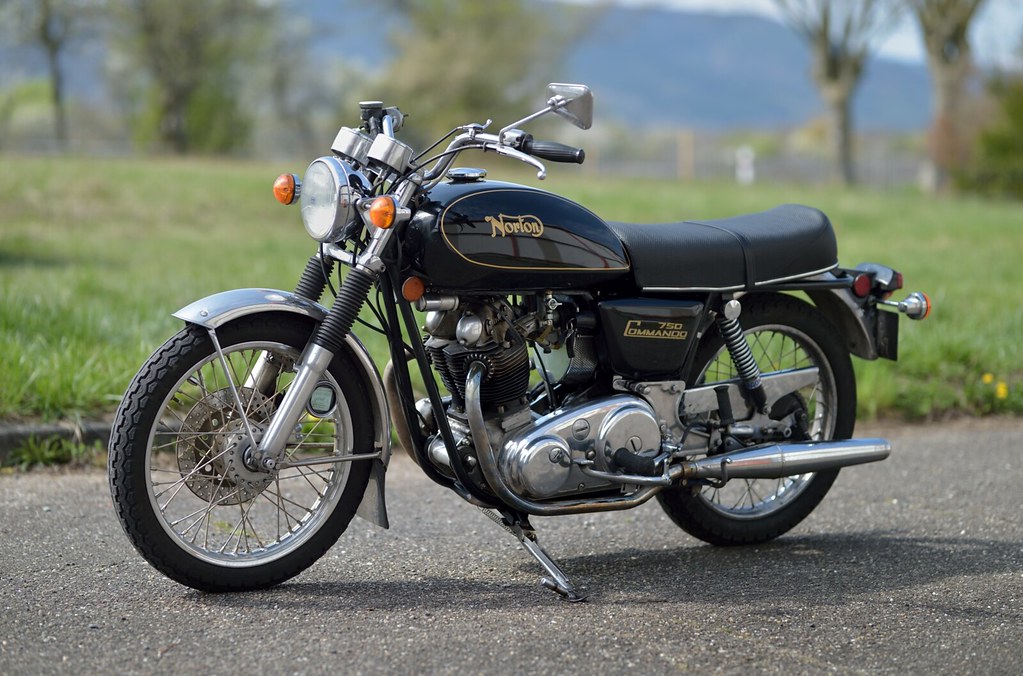

				Il existe une petite offre de porte-bagages anglais, du type "porte-paquets", pas vraiment prévus pour des sacoches, mais ça peut dépanner. Et c'est pas trop cher, pourtant fabriqués en acier INOX (donc un peu moins brillants que l'acier chromé, mais beaucoup plus résistants à la rouille !) :
https://www.classicbikeracks.co.uk/prod ... ry/norton/
https://www.classicbikeracks.co.uk/prod ... y/triumph/
J'en ai commandé et installé un sur ma T120, et j'y fixe aussi des petites sacoches :
Il semble que les porte-bagages type HEPKO-BECKER prévus pour les Commando 850, ne peuvent pas se monter sur les MK3 à cause de la serrure de selle à droite ?
