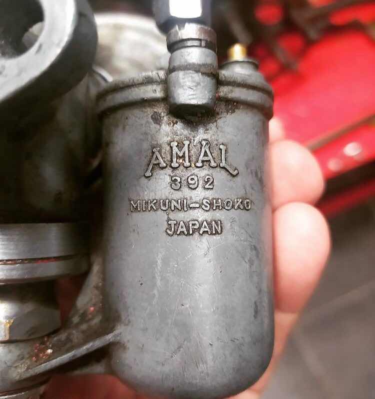

C'est l'inverse dans les années 60 les Mikunis,faute de technologies, étaient sous licence AMAL.

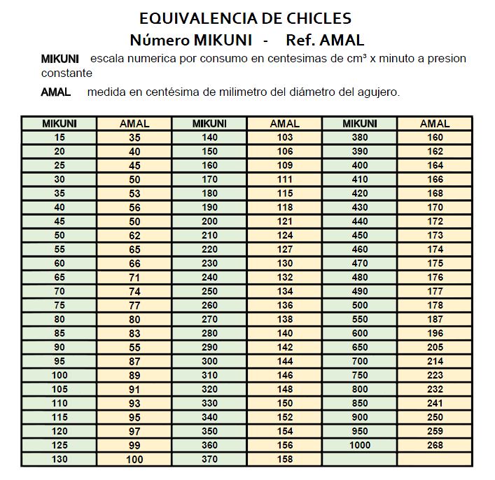

Tiens, y sont très bien ces tableaux !

zerton, j'essaye encore de comprendre les réglages d'un Mikuni...

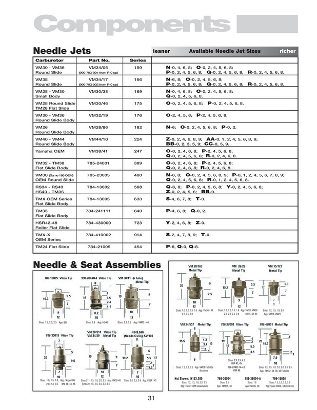

bonjour tout le mondeFrancis V a écrit : ↑25 févr. 2024, 09:34 Un peu de prose sur les MIKUNIS :
https://www.vintagebikebuilder.com/miku ... guide.html
je comprends pas trop le tableau de correspondance des gicleurs
Ma vélocette tournait avec un amal 932 monté avec un gicleur principal de 270 ; je l'ai remplacé par un mikuni Vm 32 qui fonctionne et démarre très bien avec un gicleur de 240 : ça correspond pas du tout au tableau ci dessus pour un même diamètre de carbu !

Tu vises juste sur le problème des Mikuni que pareil que toi je ne comprends pas.
Les distributeurs nous vendent les gicleurs d'accord à les équivalences en centièmes de millimétré du trou décolleté équivalente a un Mikuni ou d'accord le numéro Mikuni de caudal d'essence?
Je pense que connaitre le diamètre du trou d'un numéro de gicleur Mikuni ne sert a rien donc Mikuni nous indique le caudal d'essence du gicleur par rapport a une pression constante donnée. Faire une comparaison par rapport les gicleurs Amal serait comme mélanger des choux et des carottes, et peut être ça qu'il soit mon principal problème personnelle pour arriver a comprendre les réglages d'un Mikuni.
PS: de mon travail j'ai des fils calibres pour mesurer petits trous et vraiment, mes gicleurs Mikuni ont le signe d’originalité estampé et mes fils de mesure en centièmes de millimètre ne s'ajoutent pas au trou des gicleurs Mikuni d'accord a son numéro de référence (si je l'en saisit comme la mesure du diamètre de son trou). Par le moment je fais le réglage de carburation de mon Mikuni au ralenti avec l'aide d'un Colortune (avoir un seul carburateur pour les deux cylindres m'aide beaucoup), et en haute avec l'aide de la couleur de la bougie, mais sans savoir bien ce que je fais, si je modifier le diamètre du trou ou je modifier le caudal quand je remplace un gicleur par autre de la suivante taille.
