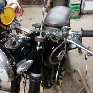

Si cela peut servir à d'autres...:
J'ai réparé mes bas de fourches (filetages arrachés , ou goujon cassés) , avec ces goujons "glanés" sur un site de pièces pour voitures. Un M10 pour le coté fourreau (après perçage à 8,5 et taraudage), M/8 de l'autre, pour ne pas avoir à repercer les chapeaux, ni augmenter l'appui de l'ecrou.
Et ce bricolo pour pouvoir remettre les tubes sur le té de fourche . pour tirer le tube, tout en comprimant le ressort. (Je me doute qu'il existe des outils pour,.... mais je ne les ai pas)
