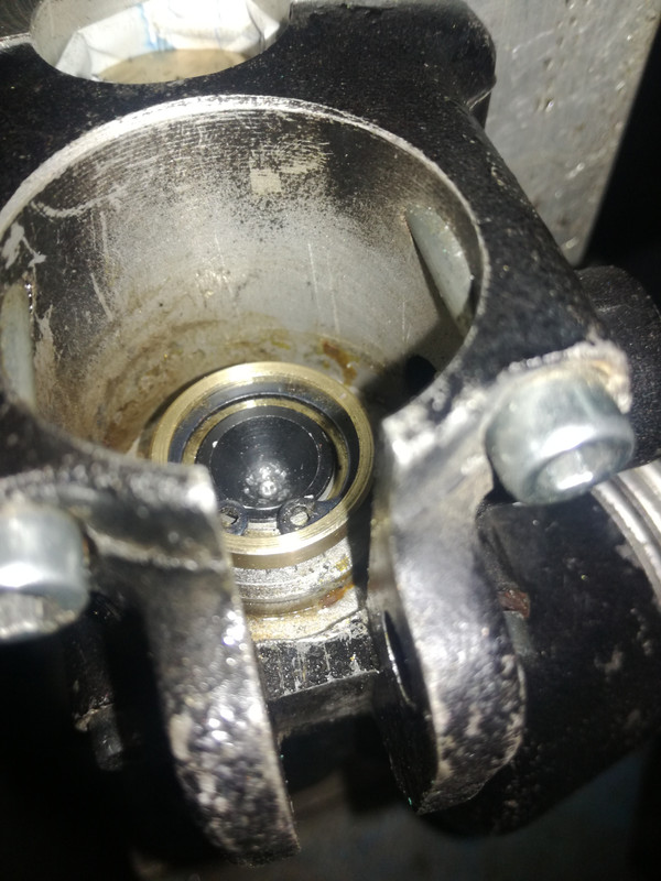

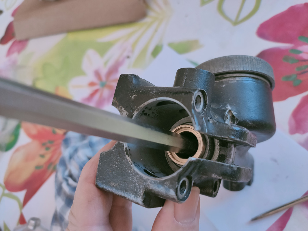

Apres que le maître cylindre original loocked de 15 mm s'est abîme sans possibilité pour le récupérer avec un kit de coupelles neuves pour être son cylindre complètement ovalisé, j'ai adapte sur la Norton un maître cylindre de 13 mm AJP pour agir sur l’étrier original loocked (j'avais déjà monte une durite type aviation avec le maître cylindre original), et le frein d'avant a gagné beaucoup de puissance.
Sur la BMW R100, après que l'ancien maître cylindre de 15 mm s'est abîmé (et pareil que le loocked son cylindre était complètement ovalisé), je l'ai remplace par un maître cylindre de 13 mm d'un modèle plus moderne de 1994 . Sur les deux étriers brembo j'ai aperçu aussi que j'ai gagné puissance au freinage, malgré que ses durites sont le typiques durites hydrauliques en caoutchouc.
Je viens de refaire l'ancien maître cylindre original loocked avec un kit, aussi de 13 mm et comme je prépare la Commando pour aller au Rally international NOC a Tossa de Mar, je vais l'installer a la fin d’avril. J’espère ne perdre puissance aucune quand je remplace le maitre cylindre AJP.

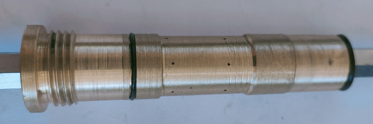

Mais celui que tu montres c'est très connu et éprouvée. Il faudra en tout cas envoyer a dresser le corps du maître cylindre pour introduire le nouveau corps du piston de 13 mm, je te passe les instruction de montage: https://s3-eu-west-1.amazonaws.com/rgmn ... reline.pdf

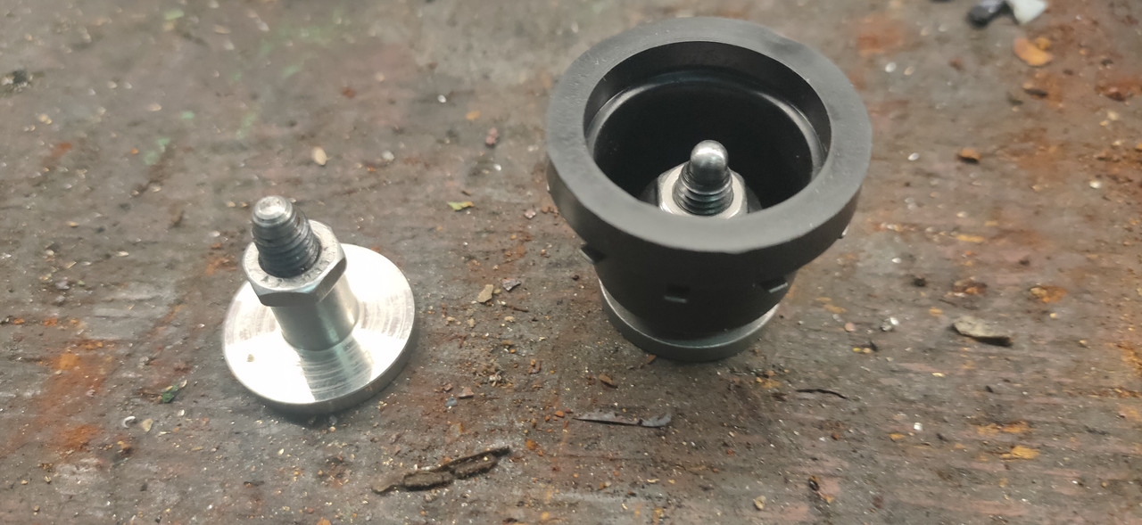

Mon kit c'est celui-ci:
PS: Je ne l'ai pas monté sur la moto et pourtant je ne l'ai pas teste encore. Je l'en ferai a la fin d'avril. Le kit permet un léger réglage de la distance du levier et le système me plait bien en principe..., on verra après le montage si je suis content ou je me repens d'avoir gaspillé mon argent.
