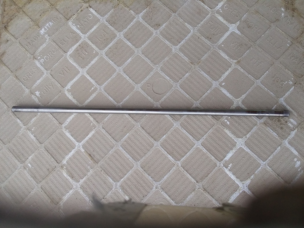

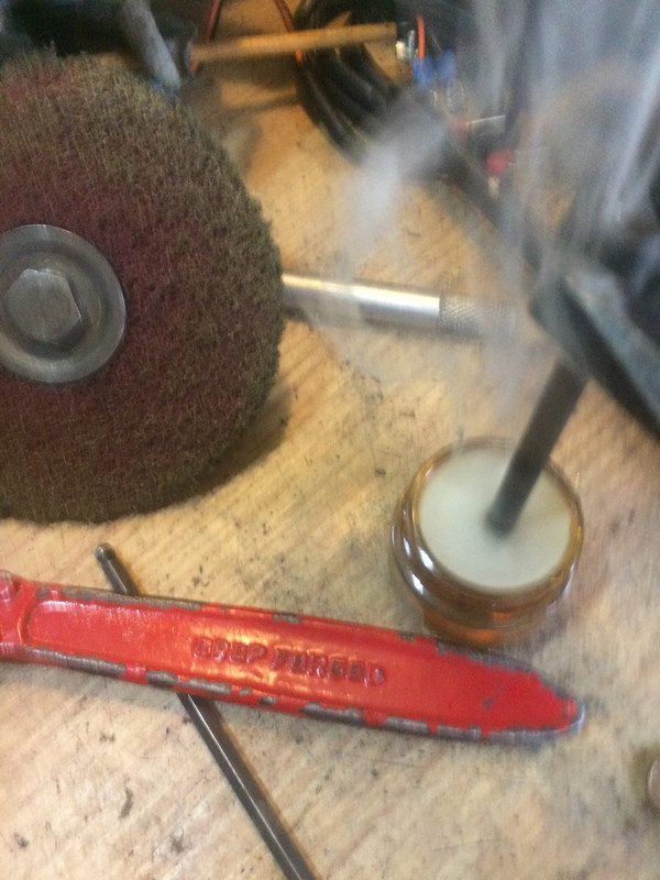

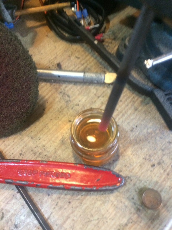

Sur le trempage de la tige:

Là une photo de celle de ma commando à 81 000 kms et je ne vois pas de traces de "flambage" ,le côté un peu plus sombre,à droite,c'est côté boîte.
