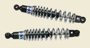

				In Hagon réglabeules I trust !
Et j'en suis très satisfait, mieux que les  z'Ikon.

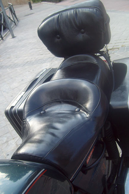

				J'ai fait une selle type king pour ma BMW apres de couper et coller quelque morceau de mousse original d'autre selle vielle et différentes mousses de différent épaisseur et raideur et de coller après un morceau de mousse a mémoire (surtout dans un trou plus profond que j'ai fait dans l'endroit ou repose ma prostate), couper la mousse avec plus angle a l'avant et quelque renforcement plus dur dans les endroits ou la jambe frôle plus. Et la selle est très commode pour conduire comme un poireau, mais dans un long voyage je dois changer la position de temps en temps avec la pointe de la botte sur le repose pieds d'avant et le talon sur les repose pieds derrière.
Sur la Commando j'ai monte des repose pieds recules et je fais pareil pour placer a mes fesse plus avant o plus en arrière sur la selle et de même seulement sur les repose pieds derrière, la poitrine contre le réservoir et les fesses a l’arriéré de la selle, sur la Commando quand je roule comme ça a 110 ou 120 Km/h le vent me fait léviter et j'ai l'impression de voler...
A mon avis le seul probleme se la selle Commando c'est ma prostate et que la selle s'ouvre beaucoup a l'avant avec un angle très droit. J'ecarte une selle du type de ma BMW (elle n'en serait pas commode pour une commando interstate ou Roadster donc la position de poireau c'est seulement pour la Hi Rider avec un guidon haut et les repose pieds plus avances). Mais j'aimerais pratiquer sur la mousse original le truc de la rainure centrale prostatique remplie de mousse a mémoire (qui fonctionne très bien, au moins sur la selle de ma BMW).
Les selles Corbin (tan pour BMW R comme pour Norton Commando), ont la bonne réputation d’être très commodes, mais aussi elles en sont très chers et je préfère tirer de la machine a coudre. Je reconnais d'avoir douté sur la durabilité de ma selle BMW, surtout des coutures, mais après de 10 ans et d'avoir roule 175.000 Km sur elle, j'ai perdu le peur donc elle s'en tiens a ce jour comme le premier, ...mais bon, j'ai acheté il y a quelques ans une reproduction de qualité et très fidèle de la housse original pour Norton Commando 750 MK V et 850 Mk 1 et je ne devrai que modifier la mousse avec mon trou prostatique et peut être couper un angle plus ouvert a partir du centre a partir de la rainure prostatique et après voir si cet angle force moins l'ouverture des jambes..., vous avez vu que les pilotes de Commando ouvrent beaucoup les jambes ou c'est moi le seul qui a vu ça?

Pachi je pense que les suspensions rrières jouent un grand rôle pour le confort,depuis qu'on a ces IKON ma femme m'a dit plusieurs fois "je suis comme dans un fauteuil ",ce que j'ai remarqué aussi,entre autre, c'est qu'il n'y a plus l'effet "de raquette"arrière en courbe ou virage sur mauvais revêtement avec trous et bosses comme avant avec les Hagons standard récents qu'on avait .
