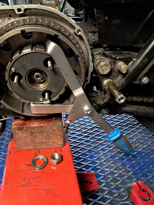

Moi, j'utilise cet outils pour bloqué les noix d'embrayage, ca va sur tout, sinon j'ai remplacer la noix clavetée
qui était creusée et avait usiné la rondelle bi métal, du coup je n'ai plus que 0.3 mm de jeu, la cloche a un jeu raisonnable a nouveau...
Quand au bruit de claquement, il y avait un arrêt de gaine fendu en plus sur le carter qui tirai sur le câble et faisait aller trop loin le système a bille...
Merci pour les conseils avisés...
