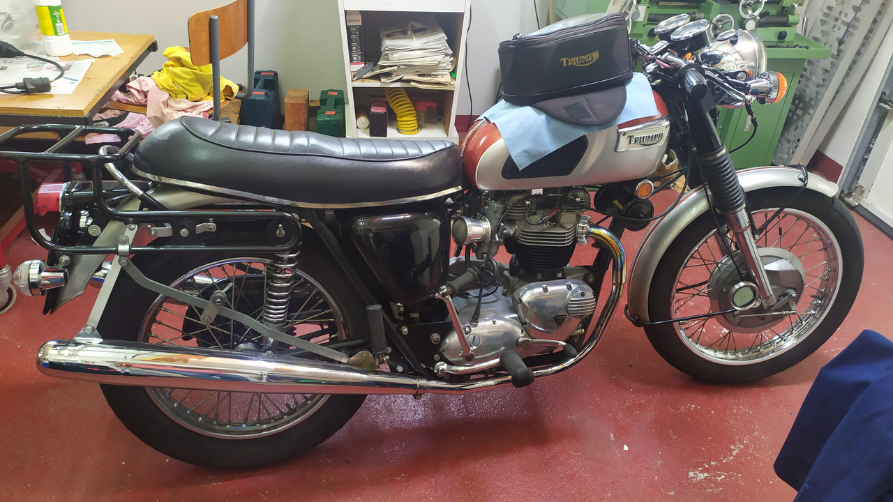

Une T120 R de 1969 (modèle côte Ouest USA) complète et conforme, avec les catadioptres, les Windtone et les K70 (sauf le porte-paquets rajouté plus tard) :
La mienne...Couleur US "Olympic flame / Silver grey". Il semble que les couleurs n'étaient pas les mêmes entre la côte Est et la côte Ouest ?

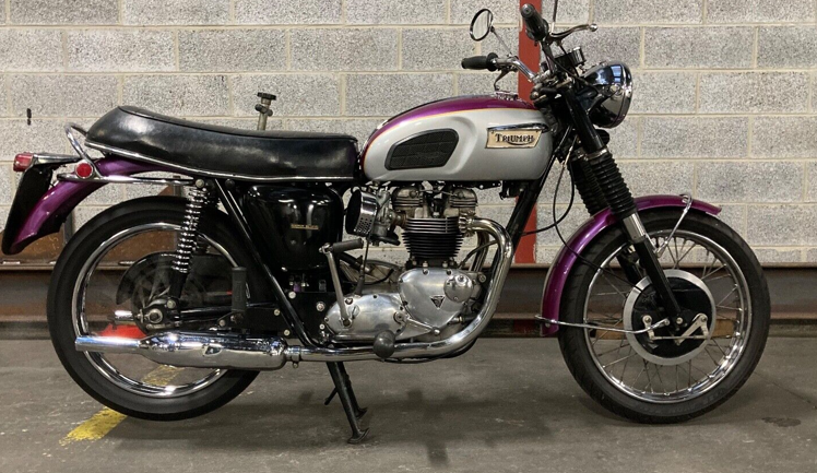

Merci a tous pour ces explications.
En fait c'est une moto que je voudrais acheter et j'ai pas envie de me tromper.
Il y a aussi le flasque frein avant noir Origine ??
Et ce carter chaine primaire

La fourche, avant 71, et le carter boite 5 ne correspondent pas
Re: Identification moteur TRIUMPH T120 Bonneville
Publié : 20 juin 2024, 14:45
Oui, les flasques peints, c'est après 1970 , sur les 500 , et le primaire est un carter de 750 .

j'ai pas bien pigé ,manque t'il des images la fourche 71 par exemple ,ça peut faire un jeu de chercher l'erreur comme pour la photo d'en haut avec le porte bagages a les klacson en plastique 69 et la barre passager fixé a la selle (trés US) mais les compteurs ont l'air des Taiwan .Tout cela me semble la tendance d'avoir des motos le plus proche de l'origine pour garder un intérêt ,il y a quelques années c'était pas le cas !faudra sans doute a l'avenir revenir au rupteurs et a la Castrol GTX,ça fout la trouille la mienne a même des bras de fourche 70 chromés et pire des clignos sur des pattes de phares de Trident 73 ...je ne dis rien sur les carbus Wassell pour ne pas faire réagir Francis :P

Jean-Pierre, Michel 76 demande si la machine qu'il a vue est conforme...à priori, plein de petits détails (patte inférieure de garde-boue de 750 également ) qui ne l'empêchent pas de rouler et d'être peut-être une excellente moto mais...elle n'est pas strictement une 70 ...si l'annonce la présente comme telle ...
Au fait, y-a-t-il les pattes triangulaires de fixation avant du moteur ou un manchon forgé en U comme sur la photo de celle de Jean-Pierre ? ce qui est à coup sûr une différence du cadre 70 par rapport à tous les autres ...

A vendre comme T120 Bonneville 1970

il manque les klaxons (chers et assez rares type 70)les coudes échappements ont l'air de ne pas être les bons,la couleur c'est pas ça , aprés il faut voir l'état en vrai et même on est pas dedans j'ai le souvenir d'étre allé avec un ami qui connaissait bien les T140 acheter une TR7 nous l'avons essayé tous les deux elle allait pas mal mais quand on l'a ouvert il y a vait du mal .

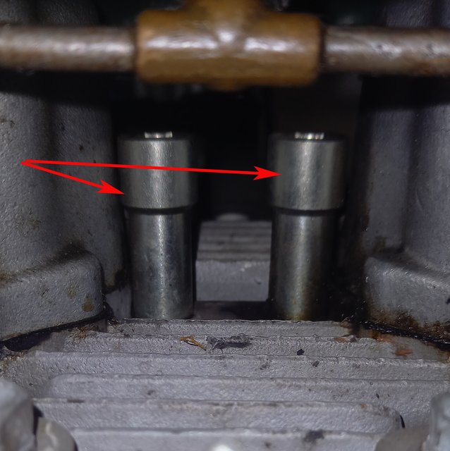

Le moteur de la T140 a 10 trous de serrage de la culasse. C'est LE moyen d'être sûr que tu as un moteur de T140 (la T120 a 9 trous).
Image les DEUX ecrous long BTR centraux.
Ça et l'alésage bien sûr (76mm).
