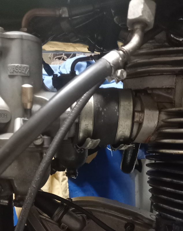

Avant de trouver une culasse DELTA, j'avais envisagé de prendre deux bouts de coudes dans de la durite de radiateur voiture. Je me souviens que c'était pas facile à trouver.
Je pense aussi que Machines et Moteurs a modifié la culasse pour qu'elle accepte ces coudes (vraisemblablement de commando). J'ai vu aussi des pipes coudées en alu soudées à la culasse.
La culasse qu'il rectifie EST une culasse Delta, entrées divergentes, donc pas la même que celle avec les entrées parallèles qu'il modifie pour les Mikuni
Avec une culasse DELTA, c'est plus simple :
Mais faut déjà la trouver
