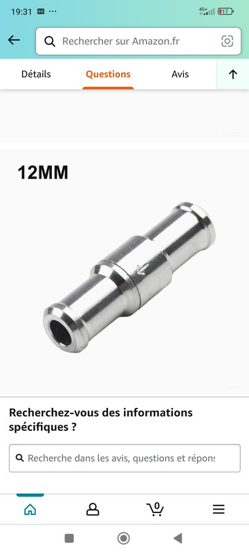

Les clapets sont un petit plus, et je ne suis pas le seul à le constater. Ce sont des clapets anti-retour carburant conçus au départ pour l'agriculture,
ça coûte moins de 5€, on le met où on veut sur la durit. Leur ressort est taré très faible.
Pour ce qui me concerne, depuis que j'en ai mis, plus aucun de mes joints cache-culbus ne transpire, le haut moteur reste sec, je pense que le bas moteur est en légère dépression (nerveuse) à chaque remontée de pistons au lieu d'être en pression. Ça vaudrait le coup de mesurer, tiens. :roll:

Je vais essayer ton clapet Zerton,j'en avais jamais entendu parler de celui-là,seul celui des Yamahas,parce que j'ai souvent des suintements aux caches culbu. :wink: 8)

Moi aussi du coup j ai trouvé.
En aluminium 12mm 8 euros sur Amazon pas la peine de s en priver
