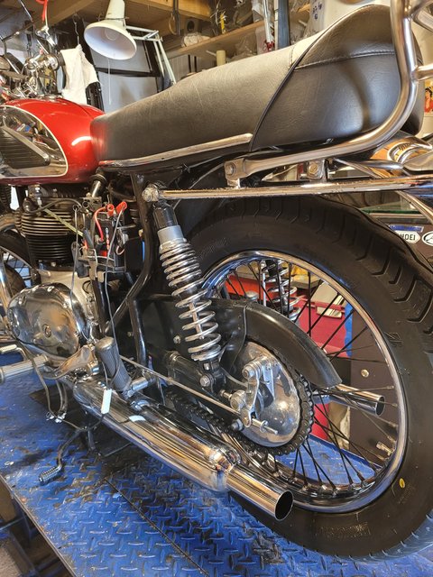

				par jean-luc
				Se montent dans ce sens.
Pas mal.

				par jean-luc
				Francis V a écrit : ↑30 nov. 2024, 23:20
Ce sont des Hagons réglables en détente et compression ?.
Oui.
Précontrainte en haut.
Et hydraulique en bas par la molette qui brille.
À l'envers des Konikon.

				par Komar
				jean-luc a écrit : ↑30 nov. 2024, 19:11
Pas mal.
Si ça fonctionne aussi à l'envers, pourquoi pas ?
J'ai aussi des Hagon sur ma Bullet, avec les tubes-caches. Autocollant enlevé.
Et oui, ressorts très (trop ?) durs !

				par jean-luc
				Ils ne sont pas à l'envers.
Cette position surprenante est la bonne pour cette référence Hagon.
Un argument de plus pour choisir les Ikon , certes un peu plus chers.
J'ai eu la moto ainsi équipée.
