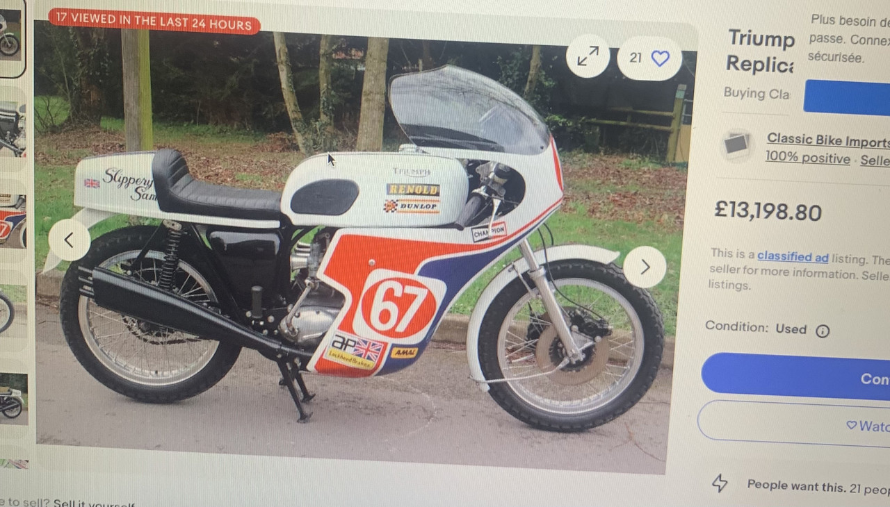

C'est pas un slippery sam mais une trident bricolé
Dommage

une slippery a 4000 on a vue ça ou ??? :lol:
en très bon état rajoute entre 10 et 15 oui !!!
Non la faut faire ça au chaud prendre son temps et descendre tout le primaire et faire sa bien.

Original le montage des pinces de freins avant. J’avais pas vue encore cela.
Elle est plutôt bien à 4000
Dommage l’ailette de culasse cassée

Les pinces inversées ça fait longtemps que ça existe la s'est sur une slippery replica ,mais les 3 SLIPPERY " qui ont été préparé pour le TT en 70 avaient les pinces inversées déjà.
sinon Ducati,et bien d'autres l'ont fais aussi.

donc tu t'attendais a voir ça plutôt pour 4000 euros ???

Non pas vraiment mais plutot assez complette et à refaire completement parce que des commando ou des trident ,rocket 3 à 15000€ faut pas se pignoléil :evil: ,pour ce prix il faut une moto neuve :P :P
