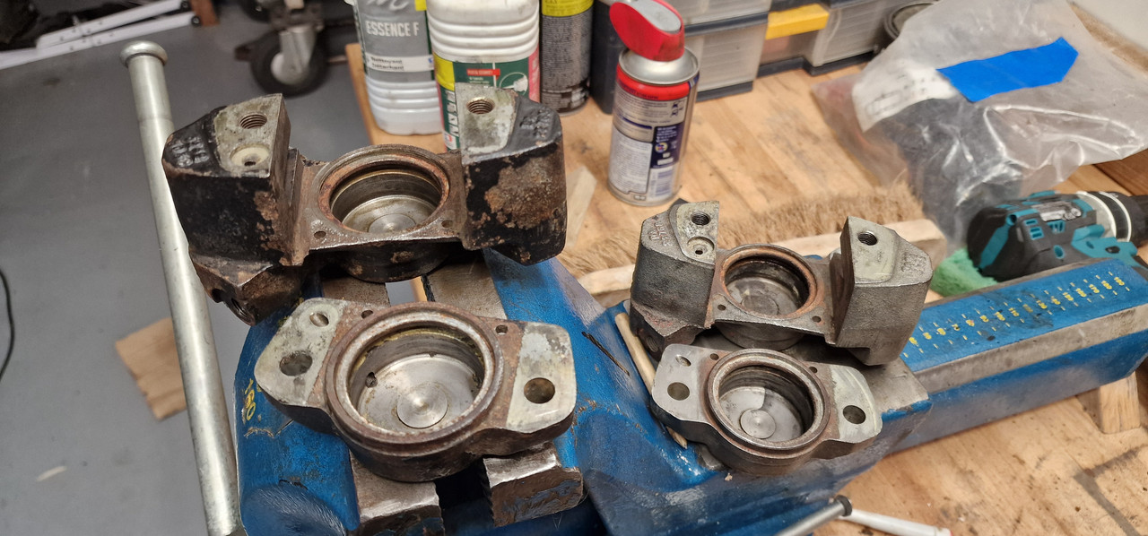

Les pistons semblent très - très - rouillés ! Pas sûr qu'ils puissent se déplacer dans cette atmosphère oxydée...?

Il y a un kit pour la réparation des étriers
tu peux polir les pistons ou les changer

Super merci pour l'info que j'allais solliciter d'ailleurs. Pour l'instant un seul piston de sorti sur les 4. Je chauffe puis un coup de compresseur. Une autre solution pour les sortir ?

Monter tout avec le liquide hydraulique, purger le circuit et pousser le piston du MC..., l'habituel pour les bricoles maison pour ceux qui n'avons qu'un peu des outils plus courants, c'est faire sortir les pistons avec l'aide du MC, quand le premier commence a sortir on le retiens pour continuer avec la presión du MC jusqu’à placer a l'autre piston au point de sortir. Apres, simplement avec la main on peut finir d’extraire les deux pistons et puis on démonte tout: extraire le liquide du réservoir de le MC, durites et les deux pièces de l’étrier, ...mais si tu as un compresseur, je ne comprends pas la difficulté.

Merci bien mais j'ai déjà tout démonté... Juste c'est mon premier démontage de frein mais avec un peu de réflexion, j'ai réussi. Photo après un premier nettoyage à l'essence. Je pense les tremper dans de l'acide chlorhydrique pour tout bien décaper avant remontage. Est-ce une bonne idée ?

C'e'st préférable nettoyer sans acide avec de l'eau et savon et avec l'aide d'une lavette cuisine métallique inox et puis polir.
Lorsqu'on utilise un acide, après il faudra neutraliser les restes de l'acide avec une base.
Je ne recomendaría jamais a personne que je ne connais pas utiliser un acide et moins encore un chlorhydrique, un acide tres puissant et agressif.
