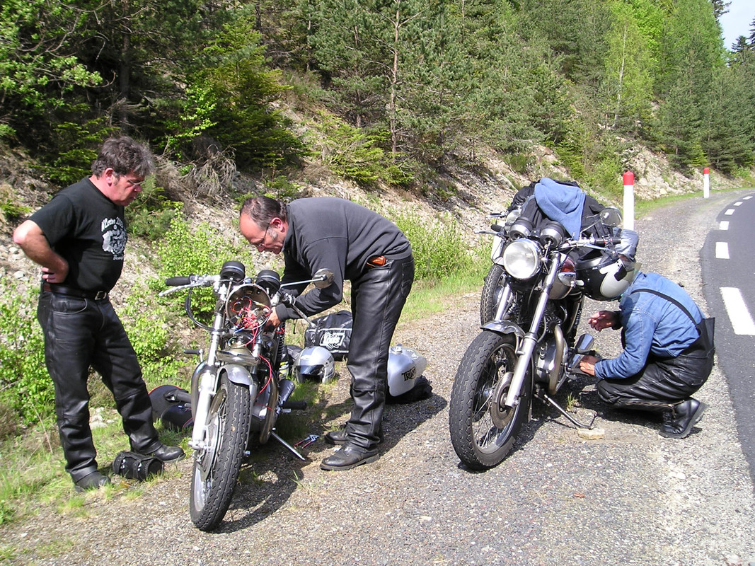

				j'ai monté des podtronics en conservant les circuits d'origine ,ces dernieres années il y a eu des "créateurs" avec des relais dans le phare et autres trouvailles,j'ai un ami qui a eu cette invention ,un jour en rentrant de concentre en pleine montagne il a eu une panne "electrique" ,Mon premier métier a été dans une fabrique de transformateurs j"ai donc quelques notions ,je ne ma rappelle plus exactement l'origine de la panne mais j'ai gratté un moment pour trouver,quelques temps plus tard je lui ai remis un circuit d'origine ce qui est plus simple a distinguer car sur la majorité des Anglaises les couleurs des fils sont semblables ce qui facilite la compréhension... aprés chacun son gourou et ses certitudes

Oui mais pour ça Jean-Pierre il faut avoir rouler loin et longtemps pour voir des faisceaux "d'ingénieur en électricité"(qui n'ont jamais dépassé les limites de leur canton),lesquels te laissent au bord de la route.

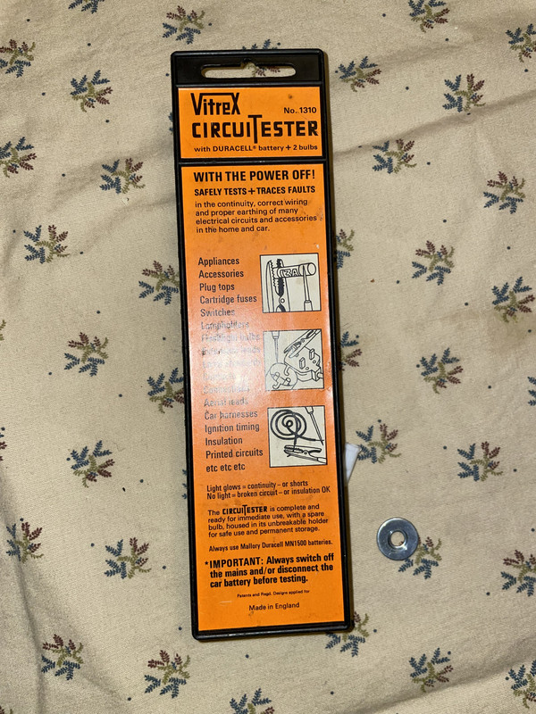

				Parfois les couleurs des cables sont une piège et il vaut mieux s'en foutre d'eux.
Je vous montre la bizarrerie qui m'a apporte le Olentzero (chez moi ne nous visite pas le père Noel), pour m'aider a identifier les cables en cas de panne sans prêter attention a son couleur.
