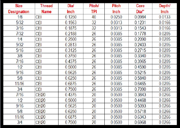

Et il pourrait s'agir de l'ancien filetage BSCY (CEI 20) habituel aux années 30?

Le mieux serait de mesurer l'angle et la profondeur du filetage, mais je ne sais pas comment on peut faire avec précision et des moyens "maison".
D'un autre côté, dans le CEI il n'y a pas de 20 TPI en diametre 3/8", il n'existe qu'en BSF, qui correspond à ce qui est indiqué sur la page postée par GTO 8).

Si vraiment on est à 1/4 20 filets au pouce, cela peut aussi correspondre à de l'UNC, donc filetage américain.
Dans le cas où l'on ne retrouve pas l'un des filetages mentionnés sur le tableau BTH rectifié, cela signifie nécessairement, selon mon expérience, une retouche ultérieure. Il arrive qu'à force de visser/dévisser les filets s'abiment et l'on est alors tenté de les reprendre avec la première filière que l'on a sous la main et tout le monde n'a pas du 3/8 BSF.
Je signale que 1/4 20 filets en BSW et UNC ne sont pas compatibles sauf à forcer, le premier ayant un angle de 55° et le second, en système Sellers, de 60° comme le métrique.
Quant au CEI ou Cycle, jamais utilisé en origine sur les axes de magnetos, il est systématiquement en 26 filets au pouce.
Pour en avoir le cœur net, l'idéal serait de disposer de jeux de filières et tarauds en pas anglais et américains et de les essayer. Voir à la rubrique prêt d'outillage ou s''adresser à un atelier de mécanique outillé et sympa.
