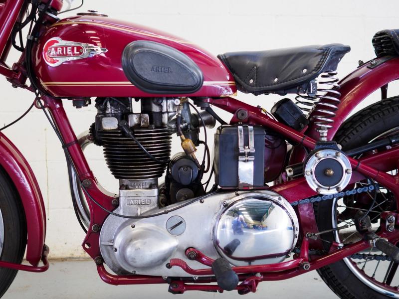

J'ai ça dans le primaire de mon 500 Ariel de 53.
Graisse semi fluide Penrite
https://www.limora.com/fr/penrite-graisse/22881/
Ca marche très bien, et quasiment plus de fuites...
Précisons quand même que l'embrayage est à l'extérieur du carter de chaine primaire, derrière le carter rond chromé : c'est peut être l'explication de l'absence de problèmes de patinage...

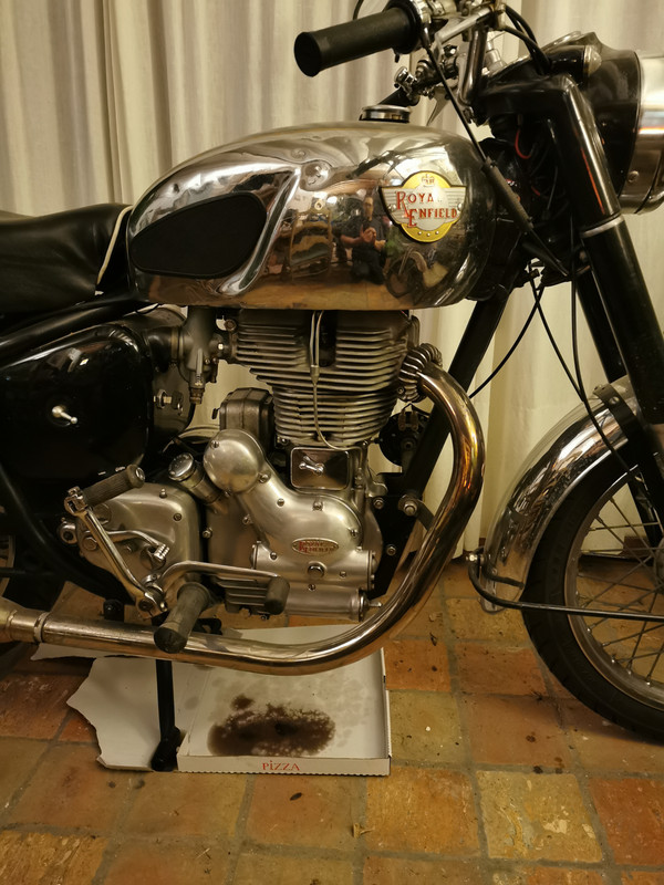

La preuve en image :
