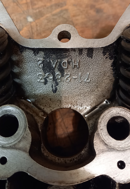

Je vais essayer, l'alcool non plus n'est pas efficace.
Quand elle est fraiche, la loctite 5923 se dissout bien à l'alcool mais là, les coulures ont recuit et ça fait des traces noires qui résistent.
Alors, ces coulures, vous allez me dire que je pourrais les laisser et m'en foutre..... et vous auriez raison. Mais j'ai eu beaucoup de mal à retirer la culasse . Je pense qu'il faut absolument trouver un solvant pour cette pâte. Je pense qu'elle m'a collé la culasse, le joint de culasse, la culasse sur les goujons et tout ça fait que la culasse est limite indémontable.

Yes, quand c'est frais, ça part bien avec de l'alcool à brûler, maintenant "alcool ménager". Si ça a cuit, c'est plus dur, tu peux essayer le "solvant de nettoyage",
ça se rince à la flotte et ça n'agresse pas la peau. Des fois, il faut laisser agir.

Essaye avec de l'acétone sur un chiffon que tu laisses autour du joint,sinon chauffer peut-être au décapeur thermique ? 8)

Henkel (loctite) dit que quand ça a séché la 5923 durcit.
Ils disent aussi qu'il faut dissoudre le joint séché à l'alcool "isopropylique" en laissant tremper toute une nuit.
Je vais essayer ça, et je vous dis.
Efficacité totale du collage avec ça : pour décoller la culasse de son joint, une fois la visserie enlevée, je donne un coup de kick, soupapes fermées (rocker box retirés) et bougies en place. Et bien là, il a fallu kicker sérieusement pour que la culasse se décolle. Donc, Zerton, oui, c'était bien étanche. La prochaine fois, je soude la culasse sur le cylindre, ça sera encore mieux!!!! :mrgreen:

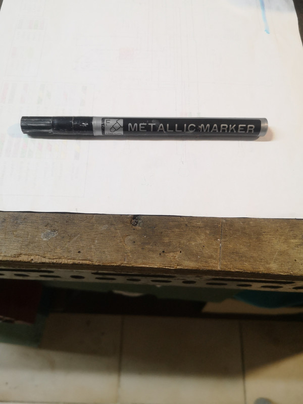

Les marques sur mes pignons de distribution sont illisibles.
Inutile de tergiverser il faut que je refasse des marques à la peinture sur les dents.
De la glycéro (au minimum), quoi de plus efficace?
Ou bien je me rachète le jeu complet de pignons (les 4) et ça me soule.

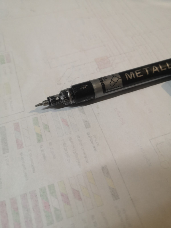

Ça existe en blanc, c'est de la peinture, j'ai marqué mes pignons avec, c'est vrai qu'on vois pas grand chose.
