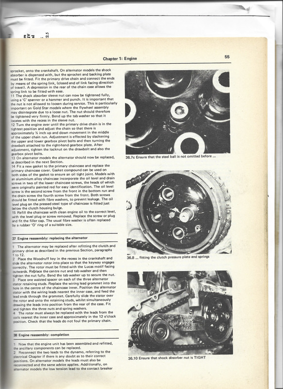

je viens de regarder dans le Haynes revue technique avec de belles motos en bon état ..voila la description détaillée du remontage
10 : Replace the shock absorber assembly,including the engine sprocket .onto the cranckshat.
c'est bien expliqué
Re: vous auriez pas une combine ?
Publié : 23 mars 2025, 13:20
avec les images c'est plus parlant

J'ai le Haynes acheté et traduit à l'achat de la moto .
Les copies sortent pas bien nettes pour détailler les rondelles , finalement le plus simple c'est de s'en rappeler .
C'est quand même " quelque chose " le Haynes avec les copains ...
