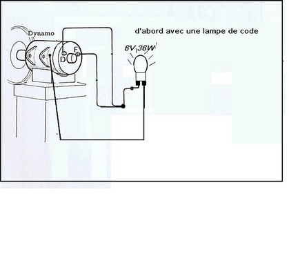

				J'ai refait des tests
Ce montage ne me donne toujours rien

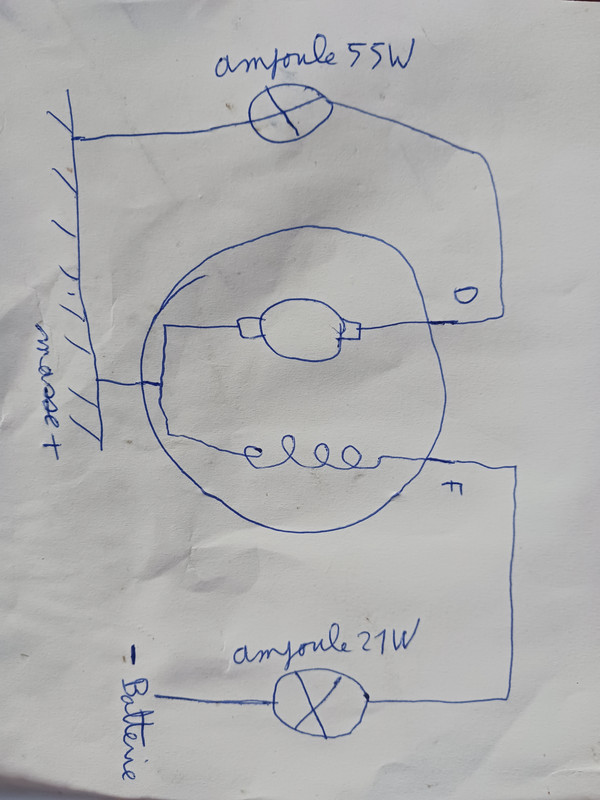

 par contre j'ai essayé un autre montage qui fonctionne !
 l'ampoule 21 watts s'allume faiblement et l'ampoule 55 W brille bien

				On dirait que c'est l'excitation qui pose problème dans le premier montage

				En envoyant du courant dans F ça excite l'électroaiement et ça fait du courant
 alors que si j'ai bien compris normalement c'est le peu d aimantation qui reste dans la dynamo qui génère le courant d'excitation et apparemment c'est ça qui me manque
je fais des étincelles pour reaimanter la magnéto mais ça n'a pas suffit : elle ne fonctionne toujours pas
Les régulateurs des dynamo 3L limite le courant dans F mais n en rajoute pas
j'ai l'impression qu il faudrait que je trouve un régulateur qui envoie du courant dans F en le dosant
Ps : Quand j'ai réussi à faire fonctionner la dynamo en envoyant du courant dans F: j'ai vérifié la polarité de l'ampoule et elle est bonne !
