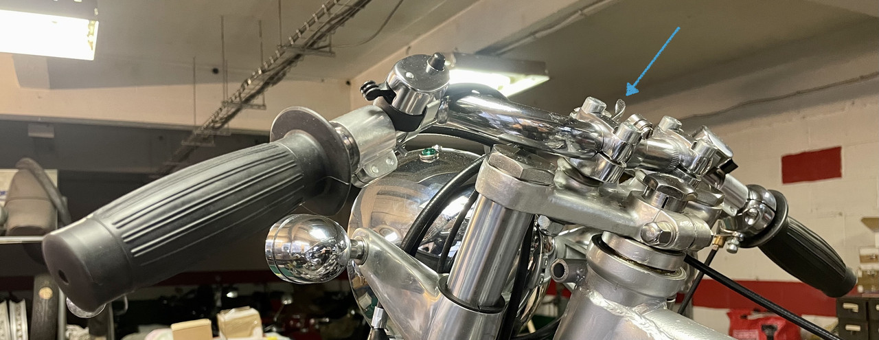

Sur mes B44 j'ai deux différentes position pour le décompresseur:
L'une à le décompresseur en bas à gauche , traditionnel
l'autre au milieu du guidon !
Y en avait marre de se tordre le poignet.
La position au milieu du guidon ( entre les cavaliers) découle surtout du fait que j'ai sur cette machine un guidon clubman donc le poignet est déjà tordu il était impossible de faire plus !
Hé ben c'est Top !
C'est sur un forum anglais que l'on m'a donné l'astuce. Et c'est vraiment pratique...

Publié : 09 avr. 2025, 23:34
par Felix94
Avec une photo c'est plus parlant
