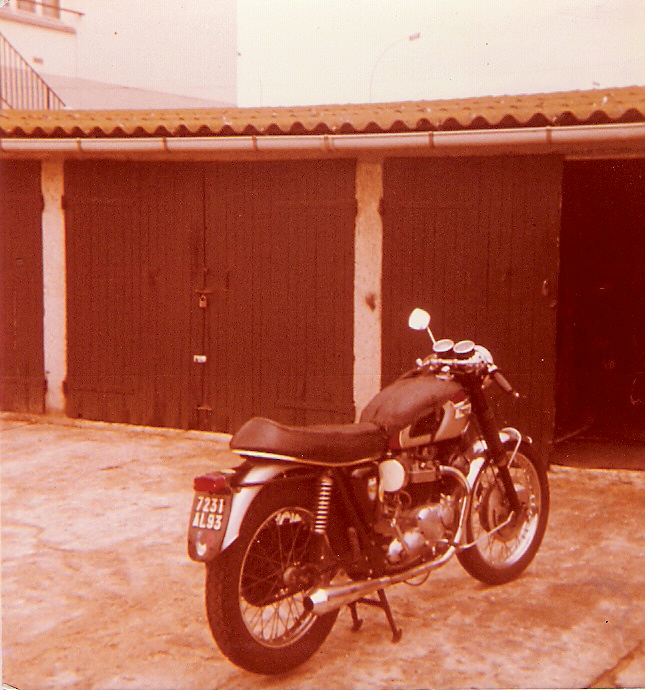

les pneus modernes sont un poil plus large que les K 70 qui sont plus "carré" les 3.60 et 4.10 a l'époque étaient conçus pour remplacer les 3.25 et les 3.50 ,il y a eu aussi les 4.25x18 pour remplacer les 4.00 je n,ai jamais comparé la différence de largeur .Tout est aussi dans la tête a 18 ans j’attaquais bien plus qu’aujourd’hui, avec un ligné a l'avant et un MKII a l'arriere ,je suis bien arrivé a Rungis allongé sur le barbour grâce a un Pirelli qui n'aimai pas l'humidité :lol: :lol:
Re: encore ...! les pneus
Publié : 08 janv. 2026, 17:10
on voit bien le K70
