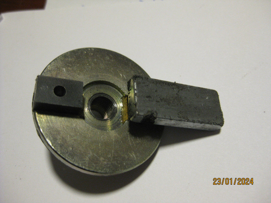

Sujet aimant cette note vient de bike vintage magasine il indique que le rotor placé dans une clé plate doit tenir son poids, le mien tient à peine une rondelle de 8. Mais après info il faut déterminer les pôles nord pour le rotor - le pôle sud doit être plus magnétisé mon aimant est très attractif surement un néodyme.
