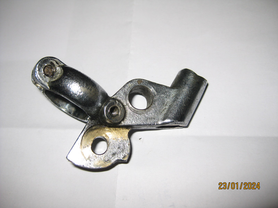

- la platine du levier d'embrayage est marqué et l'orifice est ovale je pense forer levier + platine diamètre 8 vous avez déjà fait :?:

Oui, déjà fait , mais pas sur un levier. Surtout bien repérer le centre
Publié : 23 janv. 2024, 11:11
Tu achètes des centreurs de carter de distribution ....ces petits tubes feront le job pour toi : rattrapage des jeux et montage plus solide !
Publié : 23 janv. 2024, 11:18
Ah :idea: .... je retiens, merci Gigi 8)
