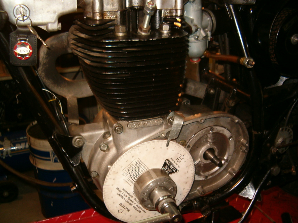

Sur cette photo tu vois , à peu près dans le prolongement de la graduation 90 du disque, un bouchon sur le carter principal gauche. Dépose ce bouchon, il te permettra de visualiser la masse du vilo sur laquelle il y a une rainure transversale qui quand elle se trouve pile au milieu, bien dans l'axe de l'orifice, correspond à la position 31° avant le PMH. J'ai donné plus haut quelques supputations sur ces 31°, que j'avais mesuré, au lieu des 34° recommandé pour les 1972 mais 31° pour les 1971. De toutes manières 3° d'écart c'est presque négligeable, 30° ça ne peut pas marcher. Si ton vilo ainsi positionné le repère du rotor ne correspond pas il est bien possible que ce dernier ait un problème bien connu. La partie externe en alu est désolidarisée du moyeu en acier, c'est le problème que j'avais sur la mienne. A vérifier impérativement et si c'est le cas, désolé pour toi mais c'est poubelle, ou musée des horreurs comme tu voudras, direct.

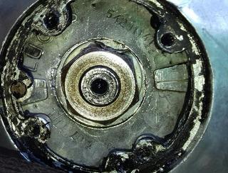

j'ai fait la vérif du calage d'origine avec le trou qui permet d'accéder au vilo:
calage alternateur aux 31 ° d'origine :
perçage du carter de vilo : On voit un autre trou plus petit au lieu du repère dont tu parlais..
est ce que ça correspond à la même indication , ça y ressemble non ?
mon rotor serait encore potable ...
je pourrais remonter l'allumeur avec un 34 ° bien tassé et voir si ça démarre le wassel ?

merci pour tes conseils , j'ai sorti le carter primaire.
Je peux faire tourner le vilo à la main ( bougie desserrée ) en poussant sur l'extrémité alu sertie
du rotor.
il ne semble pas desserti.
pour la vérification du calage 31° , au lieu du repère transversal dont tu parlais , j'ai trouvé
ce trou juste à cette position.
soit c'est un repère , soit c'est un trou d'équilibrage radial qui arrive juste la par hasard.

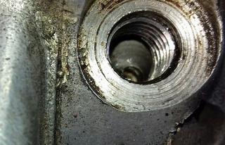

en attendant, je dois recharger le bossage du taraudage coté allumeur car non seulement le taraudage agrandi a 1/4 ''
est abimé mais le bossage est presque explosé derrière.
soit colle + tige filetée , soit soudure + retaraudage.. la colle éviterait de trop chauffer le carter.
tu disais que ton carter avait l'air d'avoir été rechargé , ce serait donc une pratique courante à cet endroit la ?
