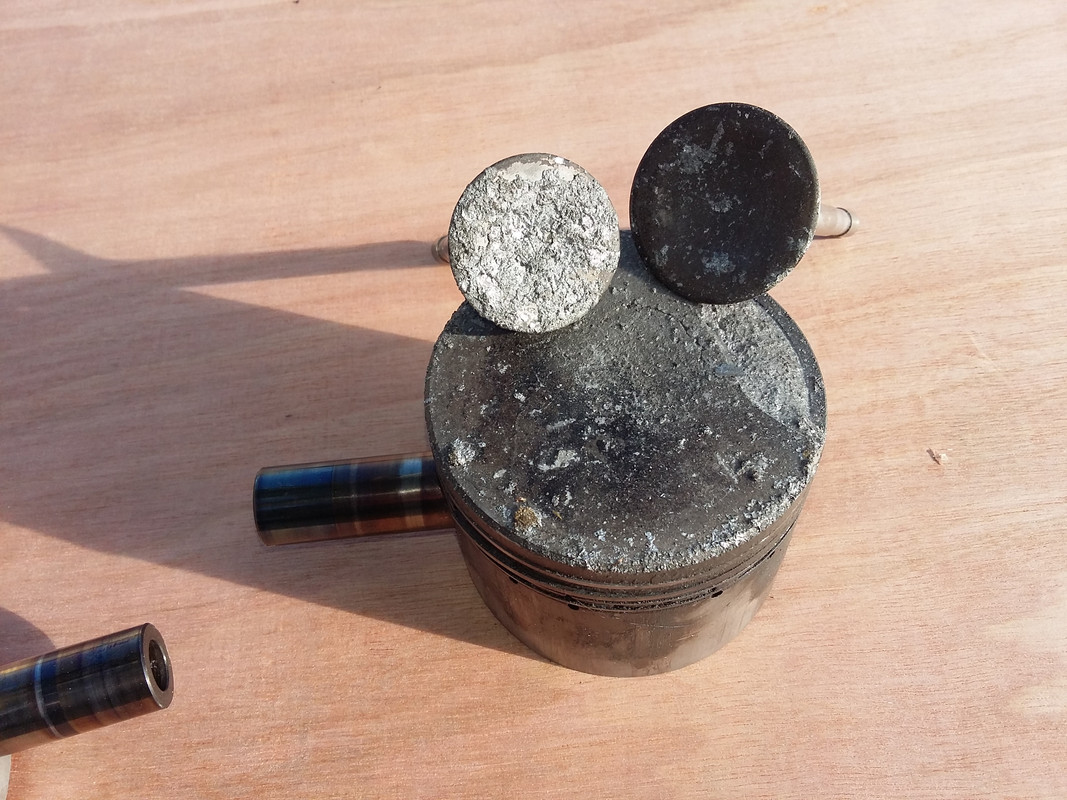

Allez hop ! Quelques photos ! :shock:
Le piston de droite, décalotté partiellement au dessus du segment de feu, on distingue des amorces de fêlures également
Avec ses soupapes, des particules d'alu en fusion se sont amalgamées partout

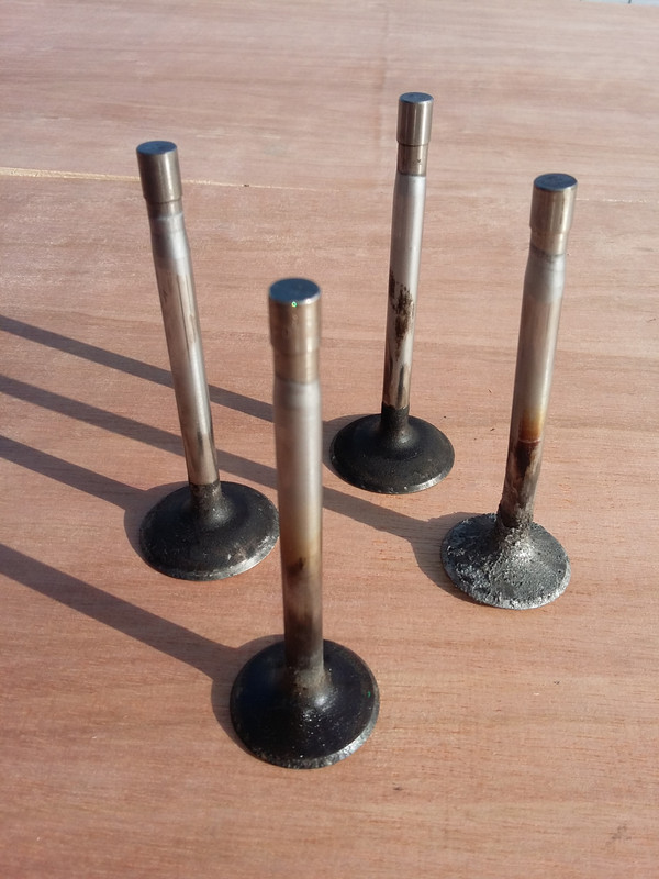

Les soupapes, à droite pour le cylindre de droite, à gauche pour l'autre
Y'en a une qui est bien tordue.
Et vu la couleur des surfaces de contact, on peut dire je pense qu'aucune soupape n'était étanche ?

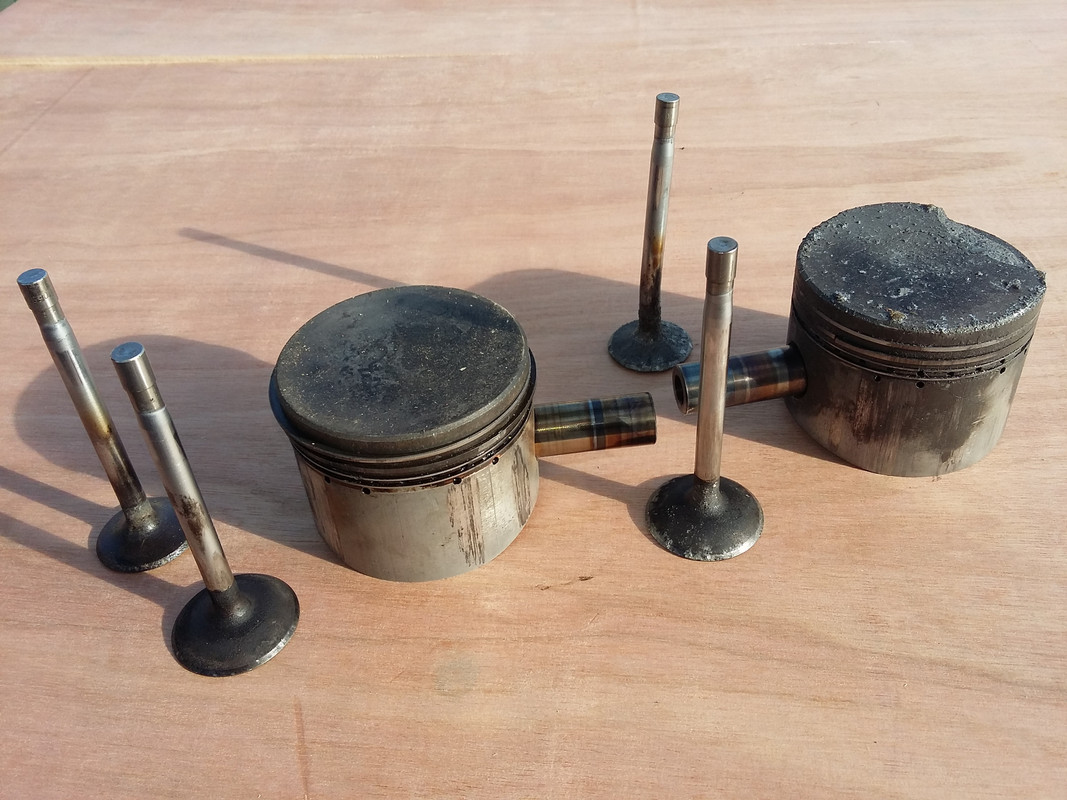

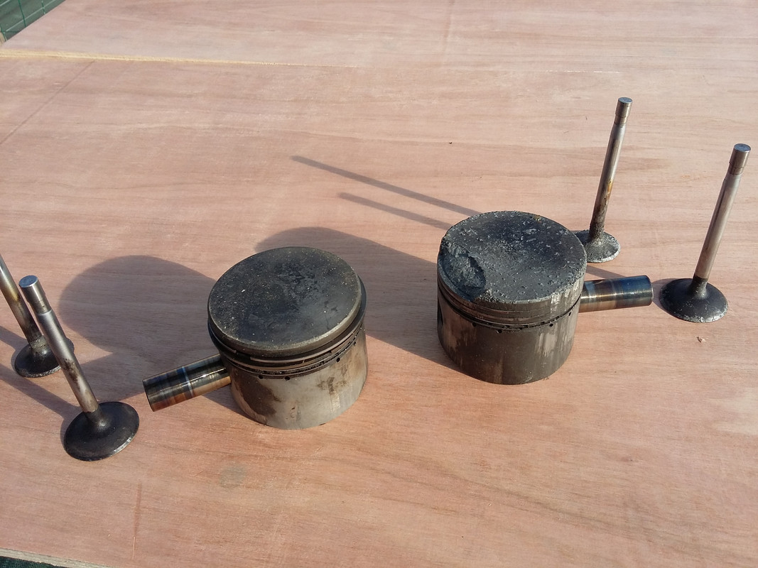

Les pistons, vus de l'arrière
Et à 180°. On voit bien que les 2 pistons ont souffert, même si celui de droite seul a explosé
On voit aussi la couleur bleue des axes des pistons, synonyme de surchauffe
