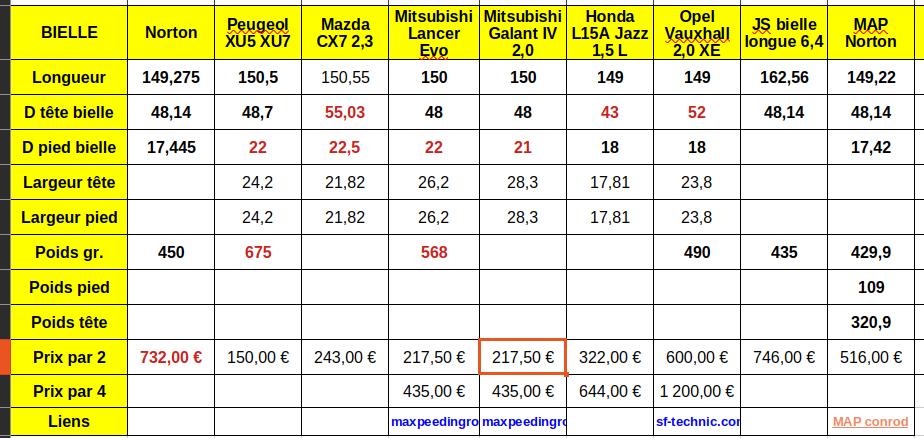

Tout ça c'est pour avoir plusieurs possibilités de remise en état,
la moins chère :
réutiliser les bielles d'époque, je les avais radiographiées et fais un polissage, je pourrais faire un microbillage,
Avantages : pas cher, simple
Inconvénients : prise de risques, je ne sais pas vraiment dans quel état elles sont, pas de fissures mais leur résistance à la fatigue ?
les boulons de bielles, je suis un peu méfiant,
comme vous le savez j'ai cassé 2 moteurs :
un 850 bielle d'origine, réputée plus fragile, avec le "@" sur la bielle, je pense qu'elle avait souffert quand le roulement de vilo FAG a lâché (roulement pris sous garantie à l'époque, mais bielle pas changée),
un 750 boulon de bielle neuf, casse inexpliquée, mais en fait après expertise en labo aéronautique : mal traité, congé sous tête mal fait.
j'ai vu ça aussi sur la T140 quand j'avais acheté des boulons neufs, franchement pas très beau, du coup j'avais remis les anciens.
la solution top :
Bielles longues JS et pistons forgés,
Avantages : c'est bien plus solide et moins de vibrations etc
Inconvénient : le prix de tout ça, pour une moto qui n'a pas vocation à faire du circuit, déjà 746 € de bielles + 572 € de pistons, sans compter les frais :shock:
la solution compromis prix / qualité
Bielles forgées modernes en acier avec vis ou boulons ARP, avec les MAP ou autres, les bielles auto sont à la base bien moins chères, mais souvent plus lourdes,
Pistons standards (je les ai et ils sont en état correct), à voir d'autres pistons plus légers ça serait mieux,
Bielles comparaison

Je vois en effet qu'il y a des compatibilités possibles, sauf pour le pied de bielle. Est-il sain de baguer ce pied de bielle
pour récupérer le diamètre de l'axe de piston ?
Et puis voir MP.

l'inconvénient de baguer le pied de bielle, c'est le poids du pied de bielle prévu pour du 21 ou 22 mm, sinon question résistance il n'y a pas de problème à mon avis.

Concernant les bielles MaXpeedingRods, un gars les a mesurées et c’est très corrects, pas le top du top mais nos bielles d'origine ne sont certainement pas à ce niveau.
https://www.youtube.com/watch?v=-E0H2voOC2M
https://www.youtube.com/watch?v=lD5xvq6yu68
il indique un petit défaut qui peut être corrigé
les mesures sont correctes

Une comparaison entre MaXpeedingRods et Carrillo
La Carrillo est quand même un peu mieux, angles moins vifs, un peu plus légères, mais bon 3 à 4 fois plus cher.
Pour un moteur qui n'est pas destiné à la course les bielles Carrillo c'est un peu du luxe, il me semble.
Ceci dit la casse d'une bielle c'est carrément très cher !
Connecting Rod Comparison Cheap vs Expensive!
