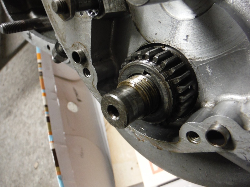

Hier, je vais visiter un Maceur sympa pour le prêt de l'arrache pignon ( photo )
j'amène le moteur, essai non concluant, l'arrache qui va bien sur les bonnies ne mord pas, pas de place pour loger les griffes
j'avais amené aussi d'autres morceaux de la bête, histoire d'avoir un avis " de visu" sur les points critiques
:wink: Merci pour ton accueil et le temps que tu m'as consacré
Question:
Peut on dissocier le vilo du carter gauche sans retirer ce pignon ( je pense mais préfère avoir confirmation )
Si oui, après on peut utiliser cet arrache
Par avance, Merci de vos réponses
Messages : 7784
Sauf erreur de ma part , ton pignon est monté à l'envers : l'extracteur prend appui sur le congé éxistant derrière la denture... :roll:
Et oui, tu peux ouvrir par la gauche , pas de problème ...

gigi a écrit :Sauf erreur de ma part , ton pignon est monté à l'envers : l'extracteur prend appui sur le congé éxistant derrière la denture... :roll:
Bon, donc on verra après, il y aura prise
Sinon, sur la part list, le timing pinion n°23 page 10 est filetage extérieur et dents intérieur, comme sur mon moteur
A propos des poussoirs ( portées nickel !! ) qui relient les cames aux tiges, une curiosité :
A l'admission, les trous de lubrification sont à l'intérieur; pour l'échappement, ils sont à l'extérieur ??
Normal :?:
j'allais le dire :mrgreen:
Luc94 a écrit :Sinon, sur la part list, le timing pinion n°23 page 10 est filetage extérieur et dents intérieur, comme sur mon moteur
y a pas de filetage sur le pignon (jean pierre si tu nous lit :wink: ) le filetage est sur le vilo ; pour pouvoir serrer le pignon

Les stries que tu vois sur la photo avant les dents, c'est un filetage, on l'a vérifié hier
Peut être d'ailleurs pour un arrache ??
Sinon, j'ai bien dévissé, plutôt Juju :wink: a bien dévissé l'écrou du vilo , donc je ne confonds pas les deux filetages
l'arrache d'usine se prend derriere le pignon il est tres fin par rapport aux extracteurs a griffes
et faut faire gaffe a la rondelle de calage , y a un sens ; y a un epaulement (pour les griffes de l'extracteur)vers l'exterieur

j'ai vu ce pignon avec filetage ! et pas moyen de passer l'arrache triumph derriere !! soit c'est monté a l'envers , soit il y a un extracteur specifique pour ce pignon ...???!!
Messages : 2851
Pour moi il est dans le bon sens, le filetage qui est devant sert à visser un arrache. D'ailleurs on voit au dessus de la clavette un point qui sert au calage de la distribution et qui serait difficile à voir derrière.
J'ai l'arrache qui sert pour les pignons d'arbre à cames et se visse, c'est peut-être le même comme dit Jacques F. Si tu as besoin, MP, mais il y aura un délai, il est à ma campagne.

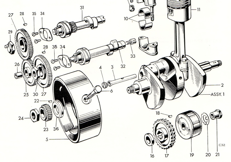

barbe en zinc
Messages : 3153
Messages : 2851
On voit bien sur cet éclaté le filetage à l'avant du pignon, comme sur les 2 autres.
Messages : 9024
Il faut l'outil Z 39 qui se vissé sur le pignon
C'est plutôt le type monte sur les moteurs à bagues
Pour l'autre qui en principe se sort avec l'outil a 3 branche il passe pas terrible sur les T120/140 aussi
Un petit coup de meule arrange le bazard
Messages : 9024
Un fois le carter gauche enlevé
En chauffant le carter droit le vilo sort avec le roulement et le pignon il est facile de l'extraire znsuite
