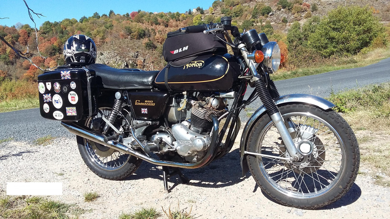

le chat a l'air un peu contrarié?
- Yeti
- Messages : 8117
Re: T 120 1971
Si c'est que pour les longs voyages, il faut du grand-solide-imperméable. Une couche de mousse pour pas abimer les amorto et un sac de marin en travers de la selle enroulé dans un sac poubelle et tenu du mieux possible par des tender (love mi). Ca c'est la version efficace mais pas trop esthétique... On a du tous commencer par une truc comme ça.
L'autre solution, plus proche de ce que montre Jean-Pierre, c'est un beau porte-bagage, Craven ou autre, voir "fait sur mesure" en tube inox et monté à demeure car parfaitement intégré à la moto. Partant de ce porte-bagage, soit tu montes des sacoches à l'arrache lorsque ponctuellement tu veux voyager chargé. Soit tu trouves de belles sacoches que tu adaptes judicieusement à ton porte-bagage. Tu peux même trouver des solutions d'attache-rapide bien pratique. Là encore, Craven est au top si le style te plait.
Au final, ca depend de ta fréquence d'utilisation, de tes gouts, de ton imagination, des opportunités rencontrées, de ton porte-monnaie, sans compter que tes envies vont changer...
Perso: sacoche moderne en nylon noir, sacoche noir en cuir reconstitué, Craven d'époque blanche, sacoche PTT spéciale MilleVaches, sacoche carré en skaï d'époque, sac-boudin de spéléo en travers de la selle...

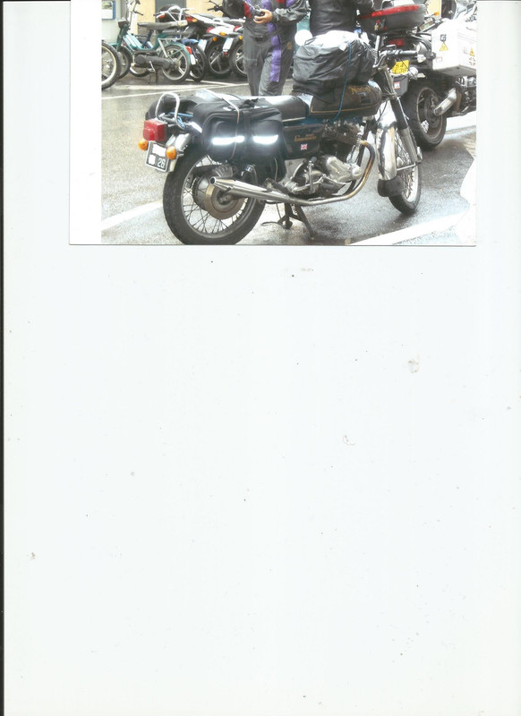

Là en Toscane du Sud il y a 17 ans avec des sacoches en textile,bof ça dépanne.
Là de retour d'anglaises en Gévaudan,les Cravens que j'ai depuis une bonne douzaine d'années que m'a vendu un membre du MAC avec le porte bagages et toute la quincaillerie pour les valises à un prix plus que motard.Solides,étanches.
On en voit passer parfois en annonce sur les sites GB,sinon on les trouve en neuf en UK avec toute la quincaillerie,DRAGONFLY qui a repris la marque.
