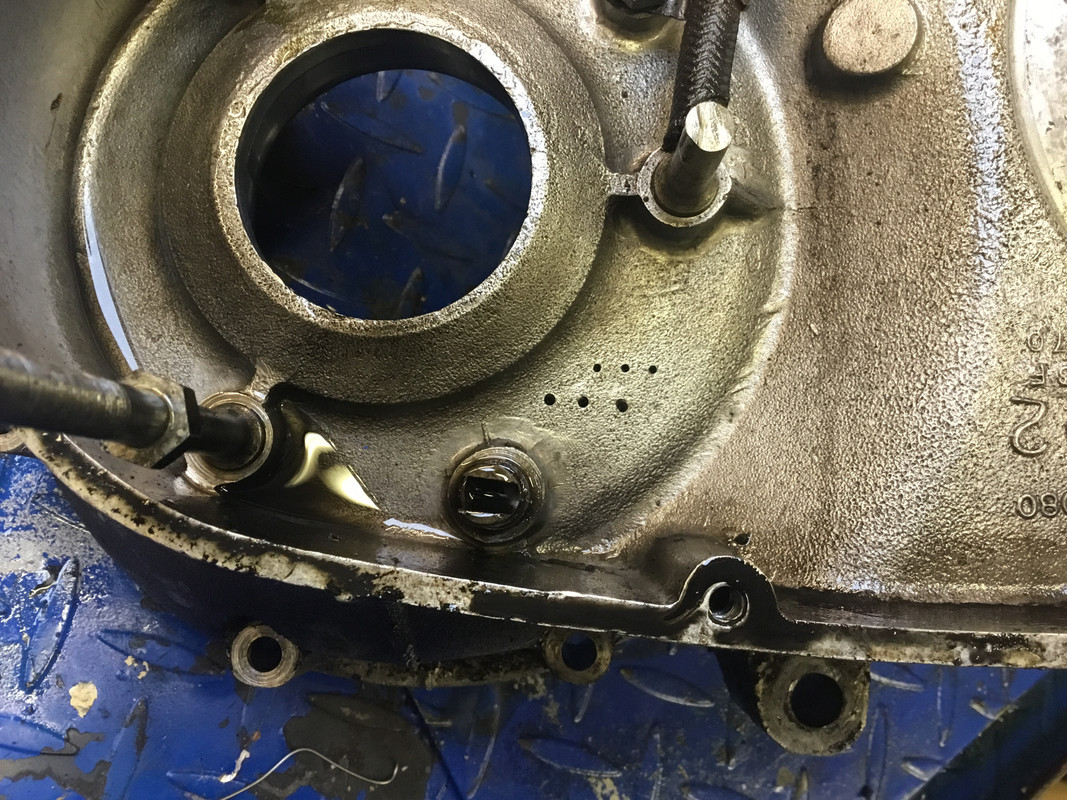

Tout est en pieces. Pas de mauvaises surprises. Le vilo et en cote standard et pas marqué. Reste à le mesurer. Elle aussi en pistons standards . La boîte est très bien. Le pignon de SB à 20 dents et peine à passer par le trou du carter de transmission primaire. Pas de spy de vilo à gauche. Normal ??? Il y a deux fois 3 petits trous !!!!!
Re: Nouvelle acquisition
Publié : 23 janv. 2023, 18:43
Dans le carter principal les 3 petits trous?
C'est normal. L'huile sort du carter moteur pour remplir le carter primaire, c'est pour ça qu'il n'y a pas de joint spi. Et le niveau est réglé tout seul puisque l'huile retourne au carter moteur par les 3 petits trous.
Mais si tu as 2 séries de 3 petits trous.... alors là?????

par manx69
Je ferai une photo demain. Oui 2 séries de 3 trous . Surperposées avec environ 5 mm d’écart entre ces deux lignées.
Publié : 24 janv. 2023, 20:50
par manx69
6 trous traversant.
