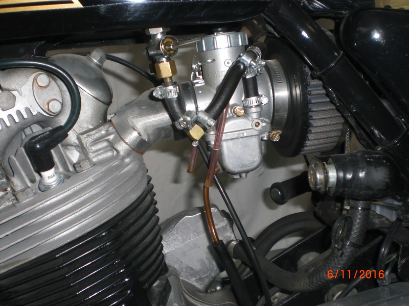

				j'ai repris cette histoire depuis le début et le pincement de la durite est aussi a regarder ,est ce que la photo est prise la moto béquillée? si c'est le cas il est possible qu'une fois sur ses roues la durite se plie avec une legere remonté de l'ensemble moteur
voir a la fleche jaune
une photo prise sur google avec un passage différent

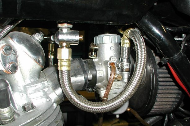

				Re: coupure moteur au débéquillage !
				Publié : 06 sept. 2023, 08:06
				autres images de passage de durites

				Un carbu qui se viderait intégralement et instantanément en 1/2 seconde ?
La farce électrique est tellement plus probable...
				Publié : 06 sept. 2023, 09:28
				jean-luc a écrit : ↑06 sept. 2023, 08:57
sur mais il y a une bonne étincelle a la bougie quand c'est debequillé ,et le carbu est déja plein de saletés genre copeaux alors si on ferme l'arrivée d'essence avec une cuve genre station d’épuration ça risque bien l de ne pas tourner longtemps
