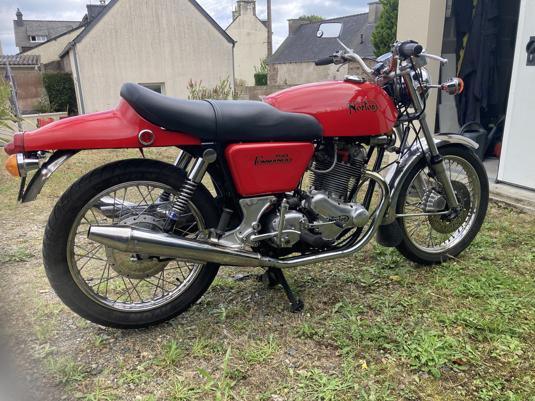

Je possède une 750 MK4 de 72 (les meilleures d'après Francis :lol: ) depuis presque 40 ans et je n'ai jamais les soucis que tu nous as décrits comme quoi ...
J'ai fait rectifier le vilo que l'on voit sur les photos à 1500000 kms et l'arbre à cames n'a pas d'usure notoire,les bielles d'origine ont été remontées,réalésage en 0.040 et FAG neufs voila
Faut que ça dure :P

Du coup,comme elle fonctionnait encore mieux qu’avant,je l’ai montée en Fastback 😀
Publié : 01 mars 2025, 13:27
par michelm
Très belle Norton, Fastback c'est aussi ce que j'ai prévu 8)
