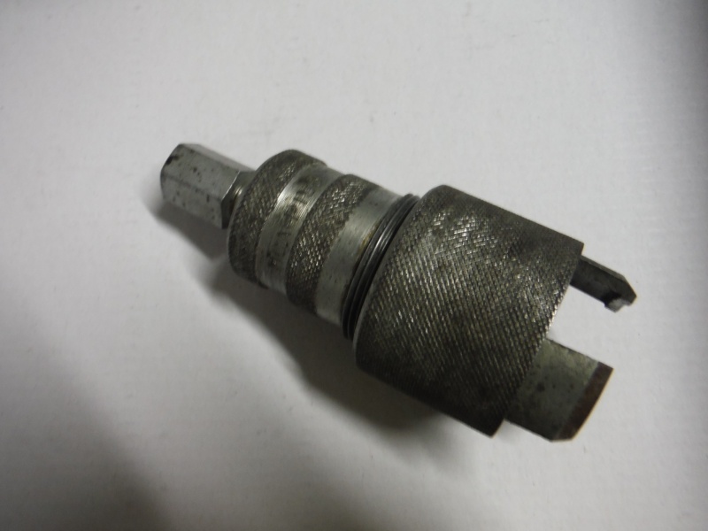

PHILIPPE a écrit :l'arrache d'usine se prend derriere le pignon il est tres fin par rapport aux extracteurs a griffes
et faut faire gaffe a la rondelle de calage , y a un sens ; y a un epaulement (pour les griffes de l'extracteur)vers l'exterieur
c'est des dessins extraits du workshop manual ,
l'arrache specifique c'est celui la et la methode c'est celle la

Merci à tous
L' arrache en question (même principe que l'outil usine, marque MCA ) vient de chez Corbeau pour une Bonnie et a dû être rectifié pour bien aller
L'arrache à visser doit être pas mal, si le pignon est docile ...
J'ai at home la part list T100, le RMT Bonnie et le Haynes
Moralité :
l'outil va me servir quand le vilo sera tombé ( pas trop fort :mrgreen: ), puisque je dois mettre des roulements neufs
Sur le carter droit , j'ai repèré les trois vis qui maintiennent le " disque ?? " de l'alternateur ,
je pense m'en servir pour faire un système d'arrache utilisant l'arrache à griffe standard
En attendant je vais relire ce qu'à dit JP pour l'extraction du vilo
la méthode énergique Lunmad doit demander une expérience que je n'ai pas ( ou alors le vilo arrive directement sur mes pieds en tongues ! :mrgreen: )
En tous cas, les vis intérieures, dans le logement du bloc cylindres, sont venues rien qu'en les regardant, ou presque ... un peu étonné mais tant mieux :roll:

Evite de te servir des goujons qui maintiennent le stator en guise d'extracteur, tu risques de les tordre (même légèrement) et en repositionnant le stator dessus, ensuite, il va se déformer, risque alors de frottement du stator sur le rotor.

Et je ne touche pas aux goujons, tu as bien fait de le dire !
oublie surtout pas les deux vis (#16) a l'interieur du carter
c'est ceux sur les deux oreilles autour du passage des poussoirs
on les voit pas , les carters veulent pas se separer et on comprend pas
