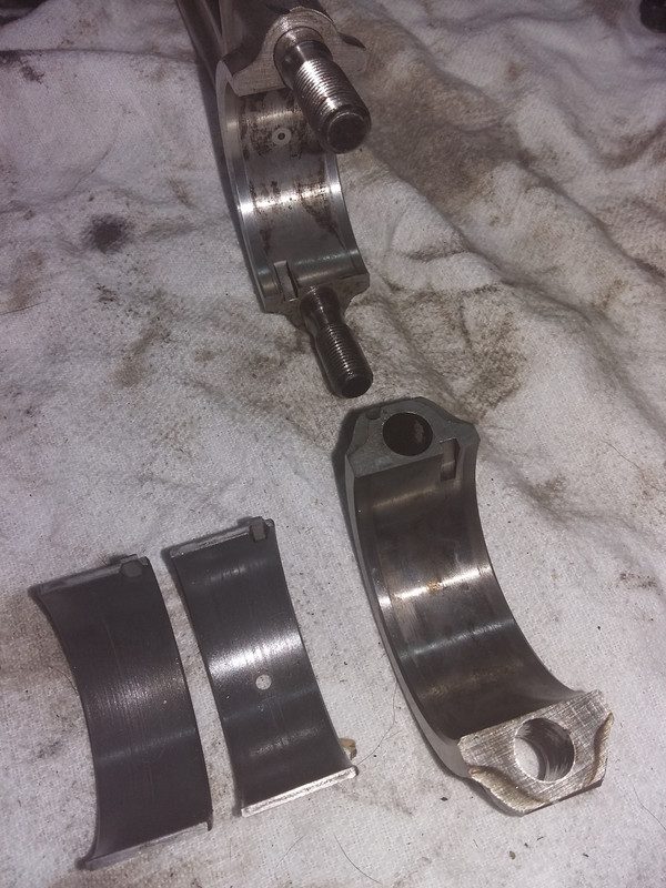

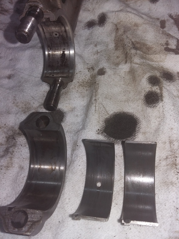

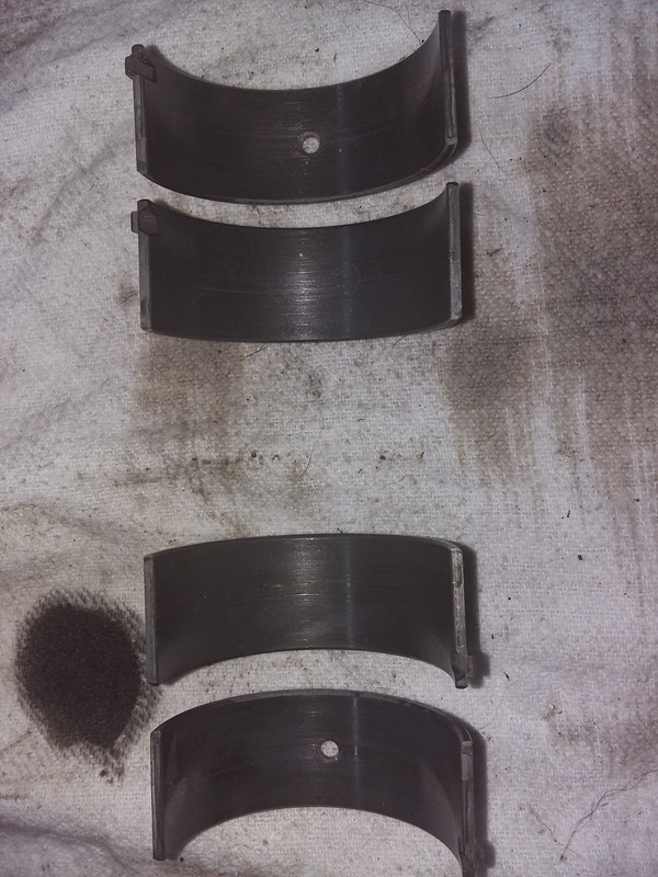

Coussinets : En cote standard, quelques traces de rayures, rien de bien profond. Une zone plus marquée près de la vis de bielle. Le montage était correct (coussinet percé côté bielle en correspondance avec le passage d'huile)

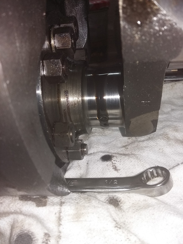

Bielles : Montage correct également (perçage côté extérieur). Pas de traces suspectes. Pour déposer les vis de bielles, en chauffant sans doute ?

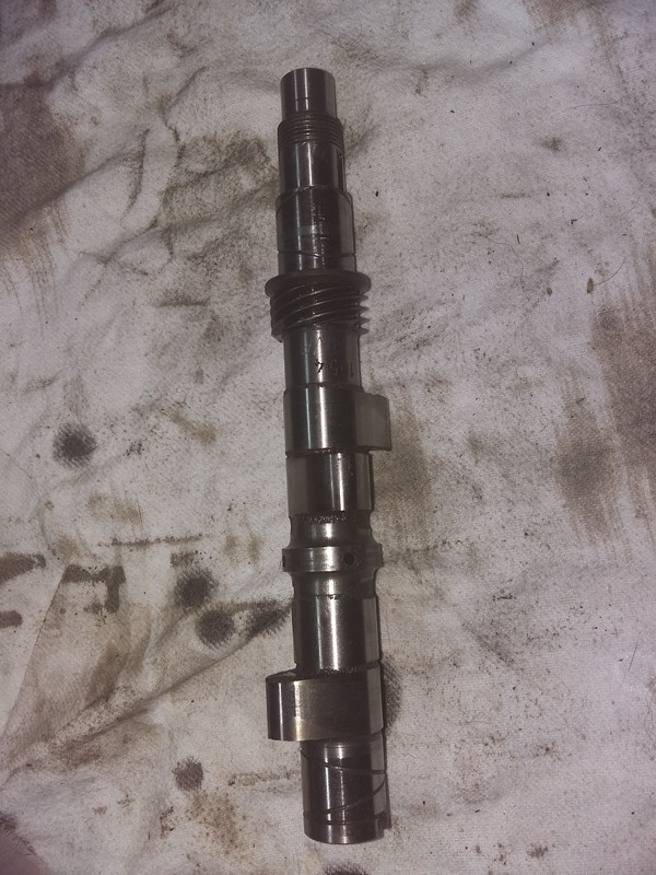

Arbre à cames : Rondelle conique à l'intérieur, comme disait Chouchen29 ! Et comme ton moteur en cours de remontage Tricati ! Le cône vers le pignon d'entraînement du compte-tours. Les cames ont des traces de frottement des poussoirs, normal je suppose ? Pas d'usure ou de plat. Repéré "1054 ANA" entre l'entraînement de compte-tours et la première came. Repéré "PW3" à l'extrémité côté transmission. Cet AAC a été remplacé

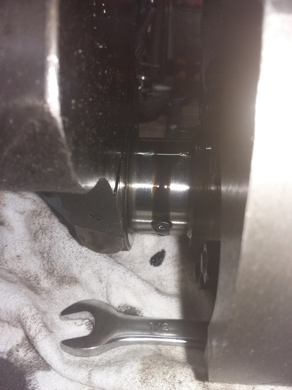

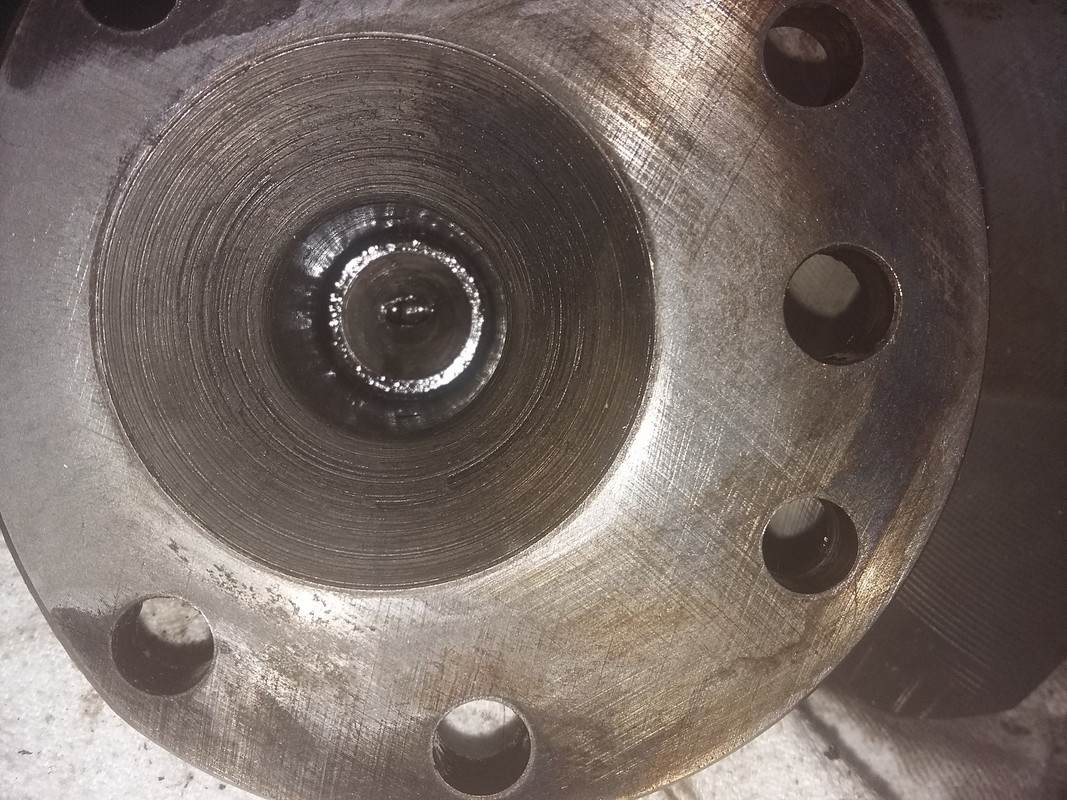

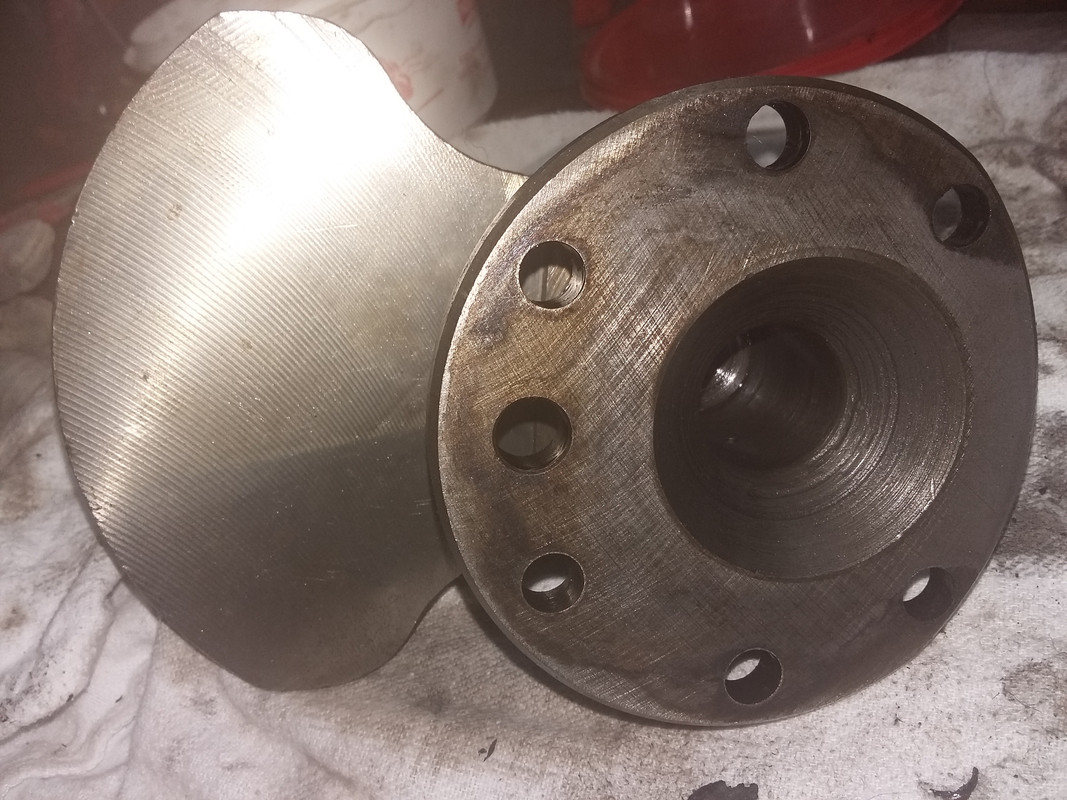

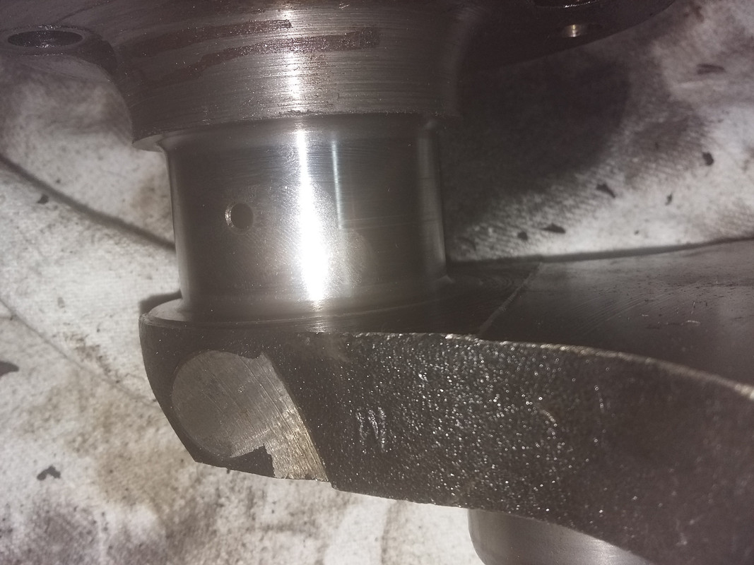

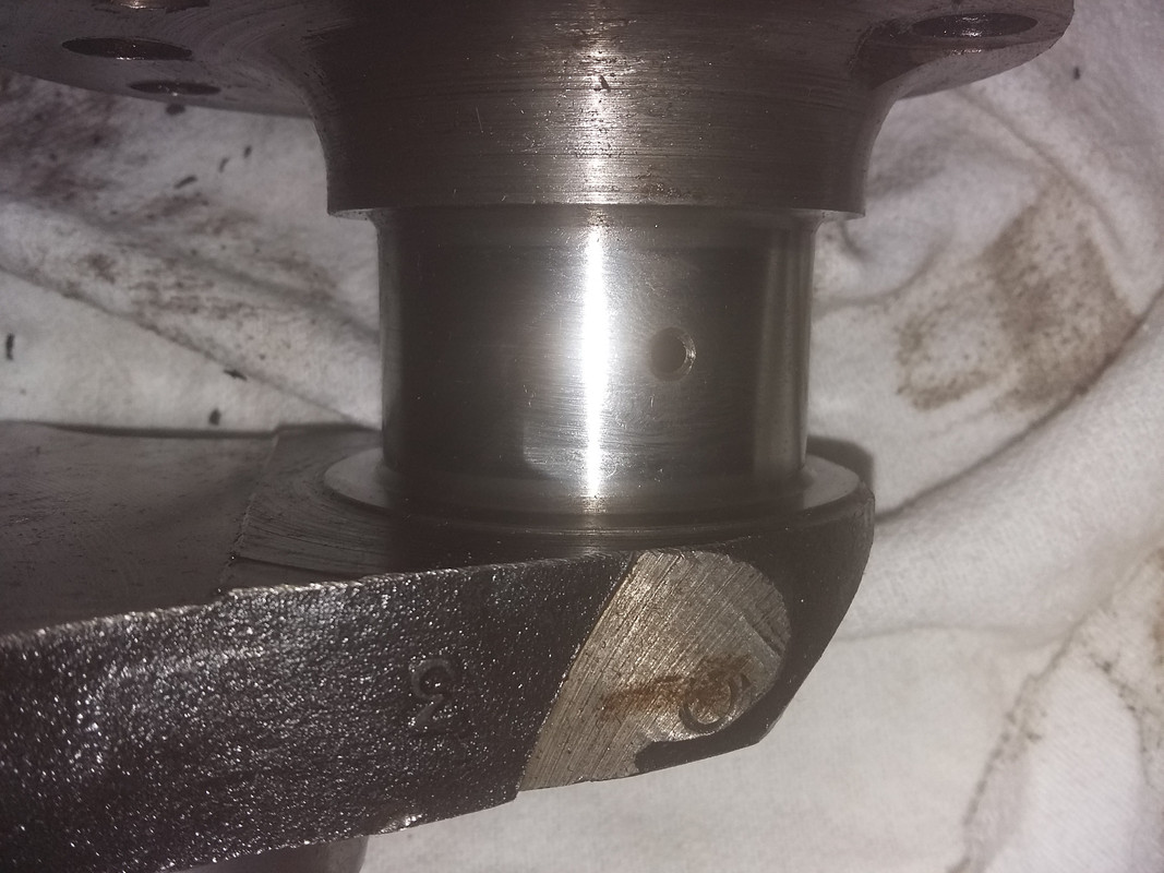

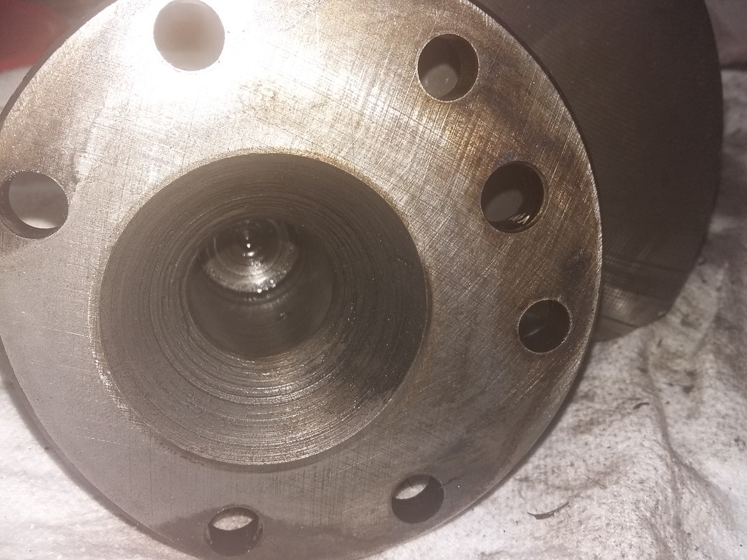

Vilebrequin : Les manetons ne sont pas marqués, rien vu de suspect ou d'anormal. C'est plein d'huile à l'intérieur, qui s'écoule par les trous de graissage quand on tourne la bête ! A l'intérieur, un peu de dépôt gras dans chaque masse, mais pas de limaille. Les passages d'huile sont clairs, rien de bouché, et ce qui sort, c'est de l'huile !
Reste plus qu'à nettoyer tout ça, à commander des coussinets en cote standard et des écrous de bielle, pour remonter l'ensemble !

Tu as fait la métrologie des manetons pour commander les coussinets à des couettes ? Voir la RMT. 8)

Un PW3, Monsieur est gâté !
Mais le père Francis a raison: contrôler les manetons avec un palmer pour savoir quoi commander.

Sur les coussinets mais pas sur les manetons qui s'usent,donc métrologie pendant que c'est tout démonté . :lol:

Vais amener tout ça chez mon rectifieur pour contrôler
Il doit travailler sur le bloc cylindre et la culasse cette semaine
J'espère récupérer tout ça la semaine prochaine, lui enverrai par la même occasion les 2 flasques de vilebrequin et les bielles et coussinets, pour mesure et avoir son avis

Bon alors, il n'y a donc personne pour te demander ce que tu mets comme huile ?
Parce que je suis surpris de la couleur de tes coussinets... Ou alors y'a pas d'éclairage dans ton atelier.
Je les trouve curieusement sombres...

zerton a écrit : 05 nov. 2019, 17:21 Bon alors, il n'y a donc personne pour te demander ce que tu mets comme huile ?
Ça te paraît anormal ?
Il me semble que les coussinets ont toujours cette teinte grise, non ?
Mais j'en ai pas vu des dizaines non plus ! :roll:

Comme l'huile qui sort des manetons. :|
PW3 c'est l'AAC dessiné par Peter William. 8)
