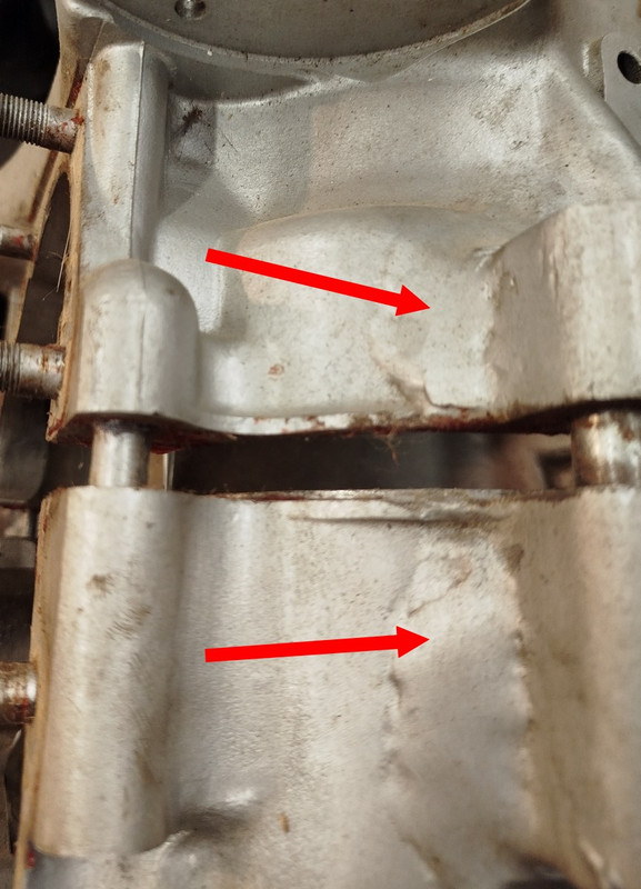

Je suis encore loin de choisir la couleur de l'ensemble, je passe aux carters moteur et distribution.
Ce carter n'est pas de première fraîcheur bien sûr, il a été ressoudé à l'endroit fragile, je n'y ai pas touché.

Publié : 01 mars 2025, 21:19
michelm a écrit : ↑01 mars 2025, 20:30
Peut-être pas soudé, mais "rechargé". L'aspect ne ressemble pas à une soudure, et puis comment ça n'aurait pu casser que là ? :lol:
Oui rechargé, ils se fissurent à cet endroit en général, de mémoire.
Si casse de bielle je confirme que ça découpe entièrement le carter !
