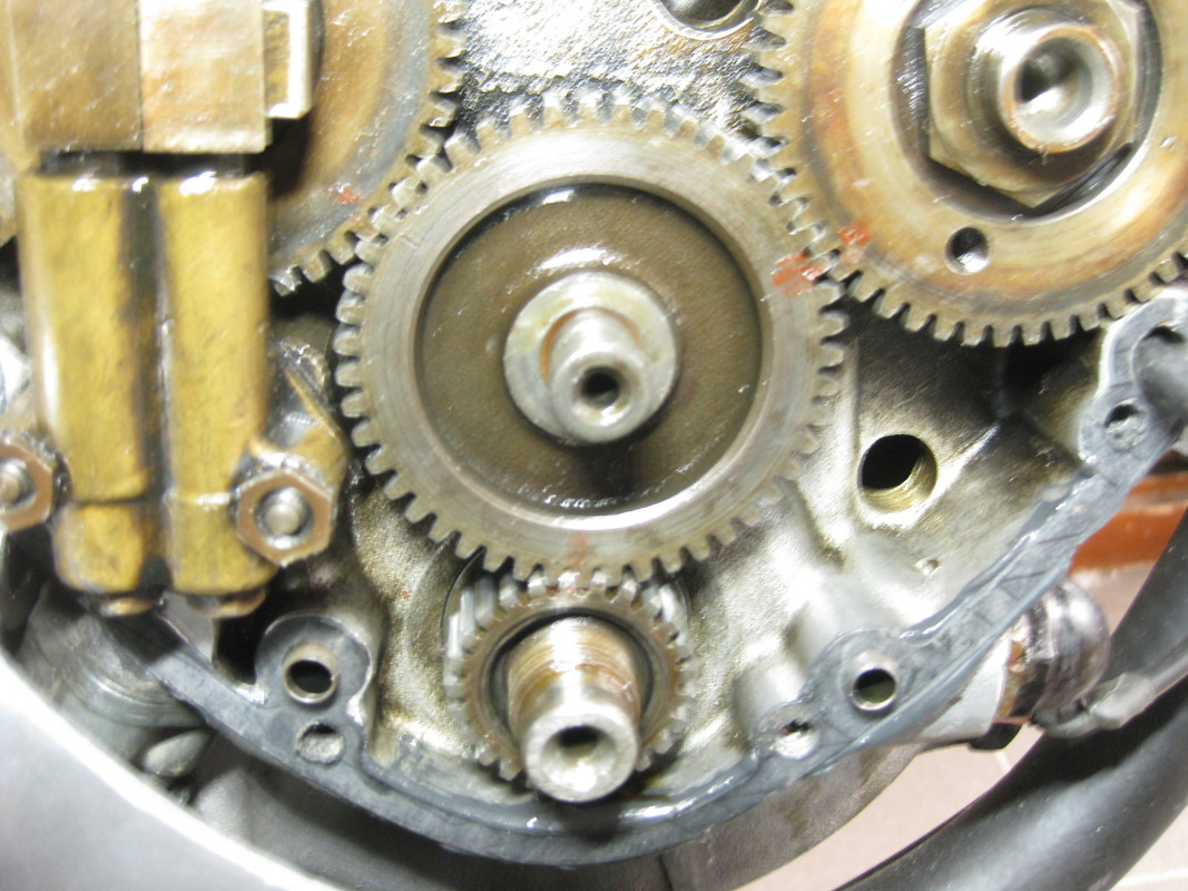

J'ai démonté le timing valve pour nothing
A l'époque j'avais marqué les repères au rouge AAC admi - tiret AAC échapp - point
Cela ne m'arrange qu'à moitié puisque cela ne règle pas le problème de démarrage
Je remonte et réglage soupapes, avance allumage
Info c'est indiqué dans le workshop manuel en enlevant les réglages soupapes cela libère les pignons du timing sans démonter les rocker box
Suite prochain épisode bonne après midi
