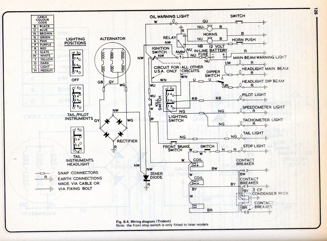

Je cherche le schéma électrique de la t150 1969
Re: Triumph t150
Publié : 11 avr. 2021, 19:04
par Hirondeau
Bonjour
J'ai ça ( tiré du Haynes )
Amicalement
