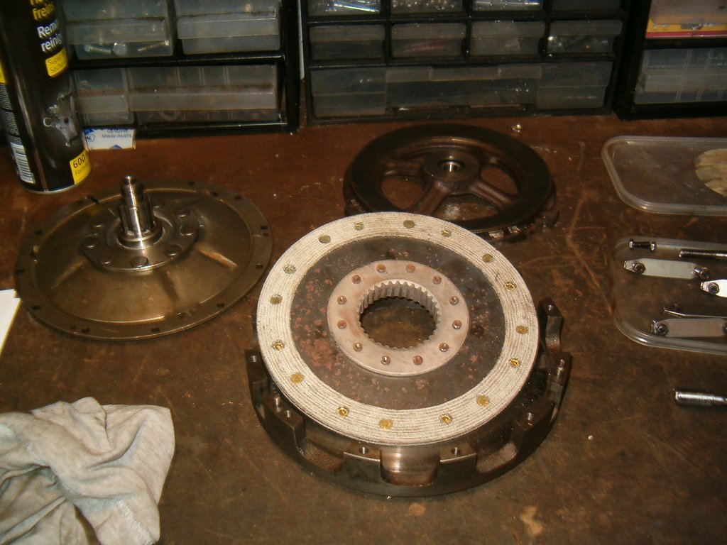

Pour le patinage de l'embrayage vérifie qu'il y a bien un peu de jeu au niveau de la commande, sinon j'ai des diaphragmes d'embrayage en stock !
Pour la fuite au couvercle d'embrayage vérifie qu'il y a bien un petit trou dans le carter sous la commande d'embrayage, à droite, qui permet à l'huile de ne pas s'accumuler dans ce logement.

L’embrayage qui patine m’ennuie meme si ce n’est guère gênant au roulage quand j’aurai un disque je redemonte .je commence à connaître

Pour l'embrayage qui patine tu as sans doute de l'huile qui est passée via la tige de l'embrayage quand tu as eu le soucis du carter rempli d'huile à cause du désamorçage du retour ( plaque....)
Et vérifie le joint spi dans l'écrou de la couronne de transmission. Quand on monte l'écrou il faut protéger le joint spi du filetage de la tige, simplement en enroulant du ruban teflon sur la tige au moment où l'on met l'écrou. Et le monter dans le bon sens, lèvre côté transmission primaire.

Bon j’ai attaqué le faisceau électrique. . Et j’ai aussi solutionné une fuite d’huile. C’était le joint du bouchon du clapet de décharge
Pour l’embrayage je trouve pas de disque neuf disponible. Je ‘vai essaye de dégraissé à nouveau le disque en injectant du nettoyant par le trou inférieur du carter

LP Williams entre-autres :roll:
https://www.triumph-spares.co.uk/triple ... te-57-3709

Pour ton problème de disque d'embrayage j'avais trouvé en février dernier un disque Borg & beck en N.O.S chez Classic bike parts, Norbert Artman au 06.14.46.72.19. il en avait plusieurs, peut être lui en reste-t-il. Je l'ai monté sur celle d'un copain venu me voir pour, au départ, régler un banal problème de fuite d'huile au niveau de la culasse et qui s'est révélé être une suite de galères diverses et variées. Coté embrayage c'est maintenant nickel.
